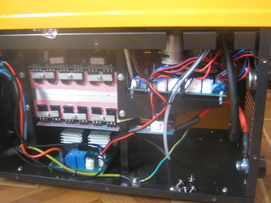

Принесли из магазина вот такой Кайзер, они торгуют подобной техникой. Говорят не варит нормально. Подключил, зарядил проволоку, углекислоту, а потом и ММА опробовал. В общем покрутил круциками туда-сюда и варит он будь здоров. Правда показометры напруги и тока вообще сами по себе, но это не столь важно. Оказалось, что газ идет постоянно, даже если аппарат выключить. Вскрытие показало ОТСУТСТВИЕ газового клапана :shock: . И даже не видать откуда его подключать. Буду репу чесать :?
morrison3332
Сообщения: 6
Зарегистрирован: 30 сен 2010, 02:24
Сообщение morrison3332 »
может в пистолете стоять механический клапан
morrison3332, а так и есть! Я то косился на габариты рукоятки, но и подумать не мог что там механический клапан. Спасибо.
