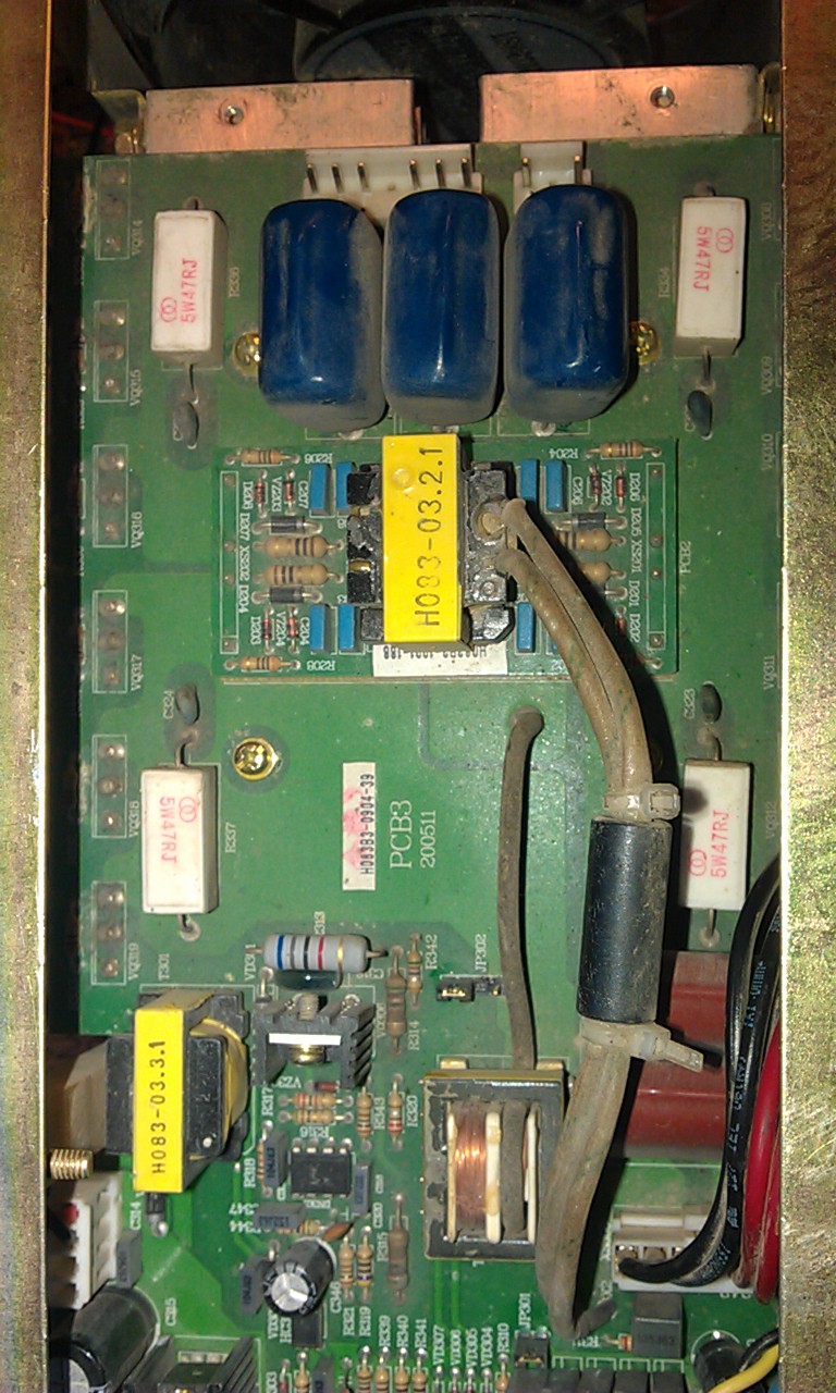

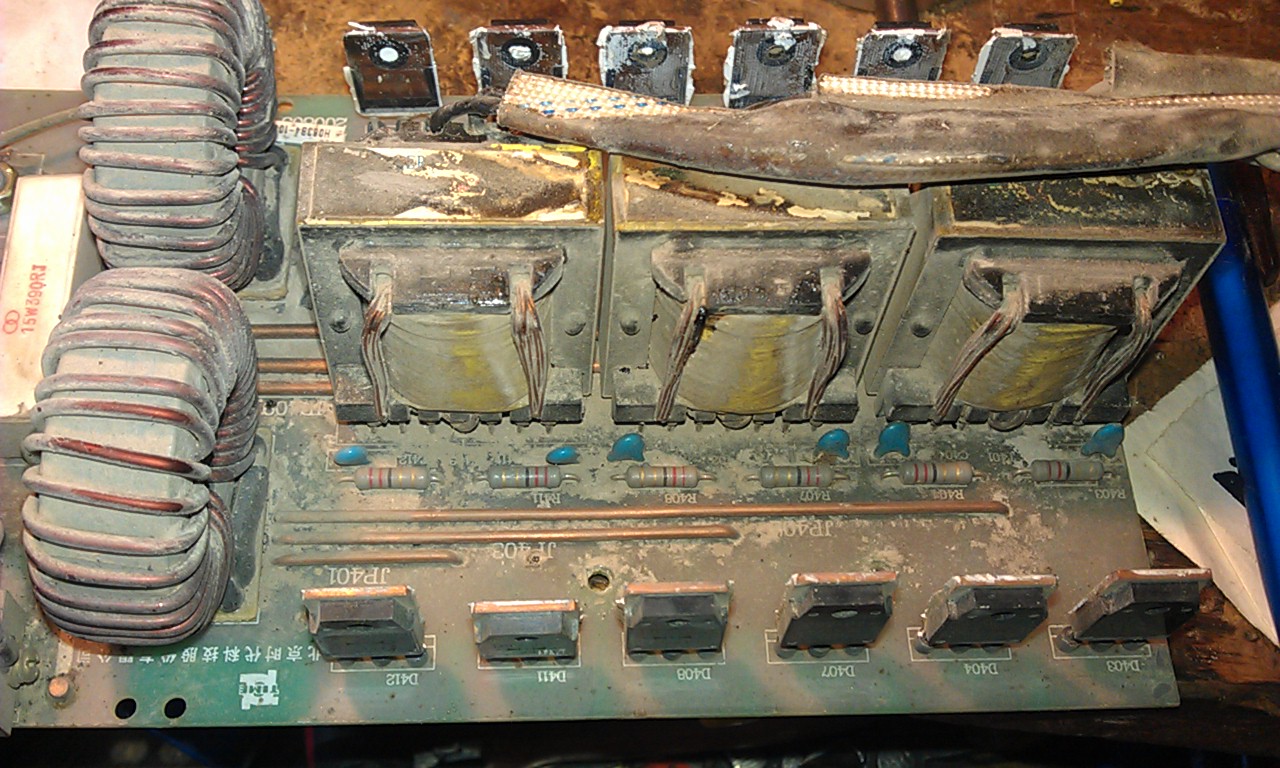

Приобрел себе несколько ММА в разном состоянии - Profhelper, Foxweld. Внутри одно и тоже- (сильно не разбирался) 2 транса, 2 дросселя, похоже мосты

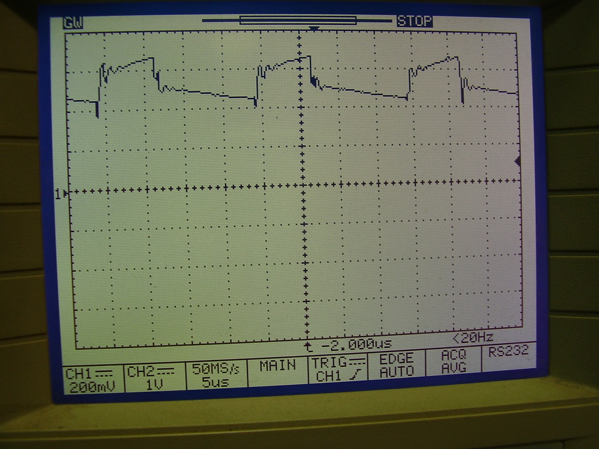

amator459 писал(а):Да, а фоток осциллов с шунта не осталось?
С осциллками - прокол вышел. старых не нашёл, пришлось снять заново с косого.
Ещё заморочка- вертикальных участков на осциллограмме не должно быть по определению, видать, наводки :?
Первая картинка - на балластнике, вторая - при сварке. Ток примерно 200А. Дроссель - 10 витков на кольце диам.57мм, материал 52. Несмотря на наводки -насыщения не видать.
