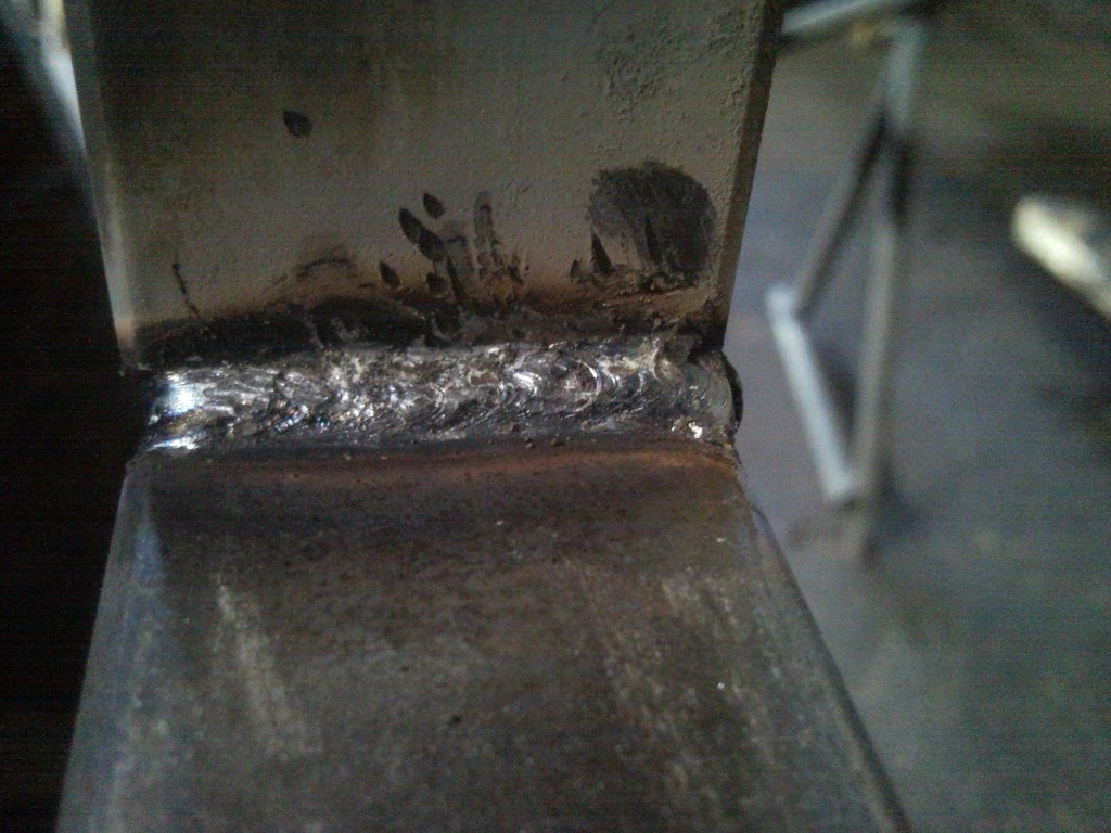

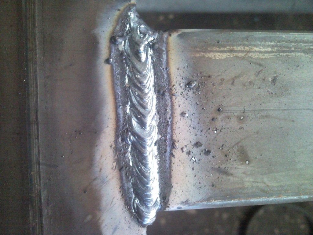

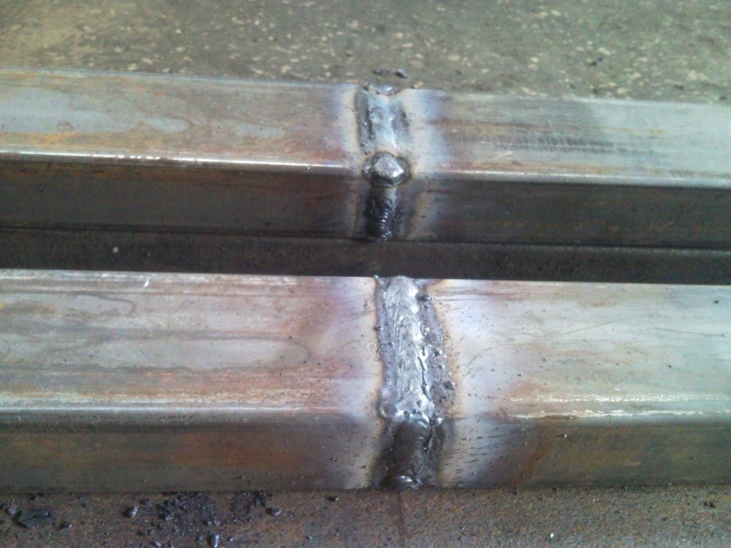

Прибыло, вот, работенки с профильной трубой, дай думаю пофоткаю Петровичу своего безобразия. Труба 60*40 стенка примерно 2мм, электрод Ф3мм ток 100А. Ток особо не подбирал, да и старался не особо, вообщем как на работе. Для уоней току многовато, для ано - потянет. Фоткал телефоном...Petrovich писал(а):Ну вот получается запросто.
Супер, я б так мог...plit писал(а):...Прибыло, вот, работенки с профильной трубой, ....
А что значит "длинная" и "короткая" дуга? Вы её крутёлочкой ставите?
Конечно могли б, никто не спорит )Petrovich писал(а):Супер, я б так мог...
Не крутелочкой, а электродом, электрод дальше от ванны длинее дуга, в ванну короткая. Если что варил аппаратом ВДУ506
Понял.plit писал(а):...
Не крутелочкой, а электродом, ... ВДУ506
