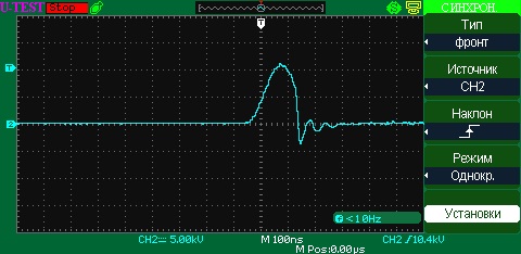

Осциллограмма того что творится на выходе осциллятора по схеме Петровича :)
