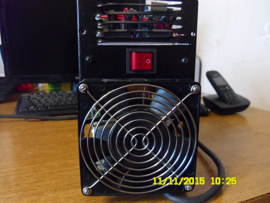

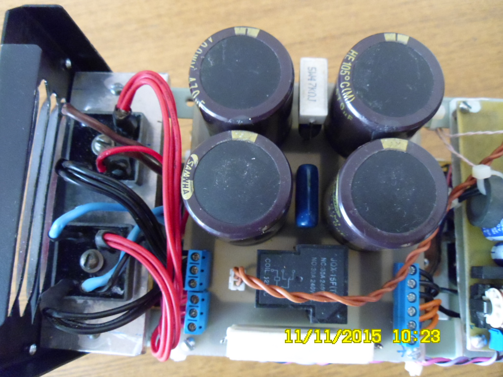

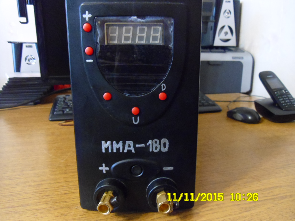

Всем Доброго времени!Вот ещё один сварничок собрал,чисто ММА,корпусок взял с бесперебойника,размеры маленькие,получилось не плохо,уже откалиброван и опробован на сварке,варит отлично,только чуть со стеклом напорол,думаю потом переделать.
Ещё фотки.
И ещё одна фотка.
Сообщения: 738
zmey71 привет,ничего так,нормально вышло!Скажи какую прошиву залил,как калибровал?У меня тоже потихоньку силовая на первую управу делается,датчик тока решил намотать ровно 50 витков,а то с током вообще хаос был,ещё вопрос-на мма кнопка "d" меньше 10 неделается,хочется чтоб на 0 скидывалось.
Chir-OFF Прошивку вливал 207,а что тут калибровать,выставил в ЕЕпроме циферки правильного показания термодатчиков,по умолчанию стоит 20 02 20 02,подкорректировал 31 02 31 02,с комнатной температурой сходиться,эти цифры я взял с первого моего сварника когда его калибровал,термодатчики настроены на 50 градусов,нужно чуть побольше поставить хотя бы 65 градусов,потом откалибровал ток подбором резика на 0.65 Ом,закинул на баласт,и все дела,погонял с пол часа на разных токах,вскупятив воду в ведре пару раз,потом полный вперёд на электроды,датчик тока для этой версии управы и должен быть 50 витков,на мма кнопка "d" меньше 10 не делается потаму што так сделано в прошивке,я думаю если сделать на ноль,то Вы ни чего практически не заметите в работе сварника,эту версию управы СЭМ уже больше переделывать не будет,т.к.уже вроде всё сделано и доведено до ума.

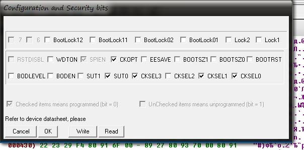

Люди, подскажите или ткните, где увидеть правильно установленные фьюзы для прошивки контроллера по схеме, опубликованнойhttp://www.samopal.su/node/24. И какая частота кварца?
Я уже мозг сломал, такой бред получается по итогу, что решил спросить...
Пробовал разные варианты, сейчас с прошитым внешним генератором и кварцем на 4 Мгц клацает реле charging и хаотично моргает индикатор. На кварце осцик показывает попытки генерации. Прошивал "понькой" . Что за косяк никак не могу понять. Питание - в норме, ресет - подтянут.
