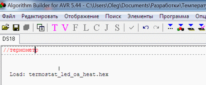

Я пошёл дальше. Я не только использовал вырваный из контекста программатор Громова, но и пописываю программки на его студии "АлгоритмБилдер". И Вам советую. На этом сайте, кстати, я и этот программатор показывал и более навороченный USB того же автора.
Более того, программить кристаллы имея HEX одно удовольствие. Просто ставите команду в поле проги и жмём на кристалл.
Фузы программить тоже красота, АБ может прочитать что там, переключили на БУМ, прочитали, он сразу покажет, что Вы там напереключали, частоту, предделители и т.д., ЛОК биты на отдельной странице, поэтому зафузить трудно. Советую.
Но внимание, "чекет-Унпрограммет", т.е. с Кониками строго наоборот,(вроде).
И не понимаю, что Вы паритесь с этими кониками? Русский программист из Нижнего, Громов зделал самую крутую студию. Даже я стал программистом, а моя жена - женой программиста.
Petrovich писал(а):но и пописываю программки на его студии "АлгоритмБилдер". И Вам советую.
Да видал я эт чуда. Не, ну его нах, ето для тех кому делать нефиг и есть время заниматься поревом. Ну или для тех у кого моск ну совсем не способен мыслить нормальным человеческим языком , как например сиська или писька.
