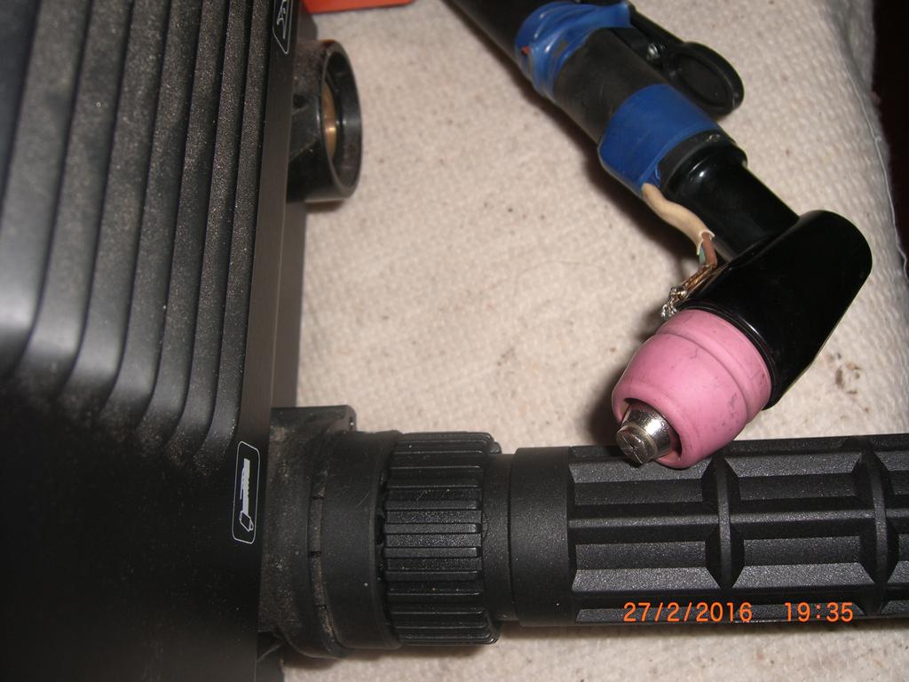

Немного похвастаюсь... Прикупил сегодня плазмотрон AG-60 стоит в два раза дешевле РТ-31, а понравился больше чем этот рт ... Доделал её немного, теперь она с пилотной дугой стала. Поигрался немного с ней, и скажу, очень интересная "игрушка", металл 6мм режет довольно быстро, толще ни чего под рукой не было. Оказалось что нужно правильно настроить давление, при большом режет гораздо хуже а при малом не пробовал. Посмотрим на сколько метров реза хватит электродов и сопел, и сравним с кругами для болгарки! :)
