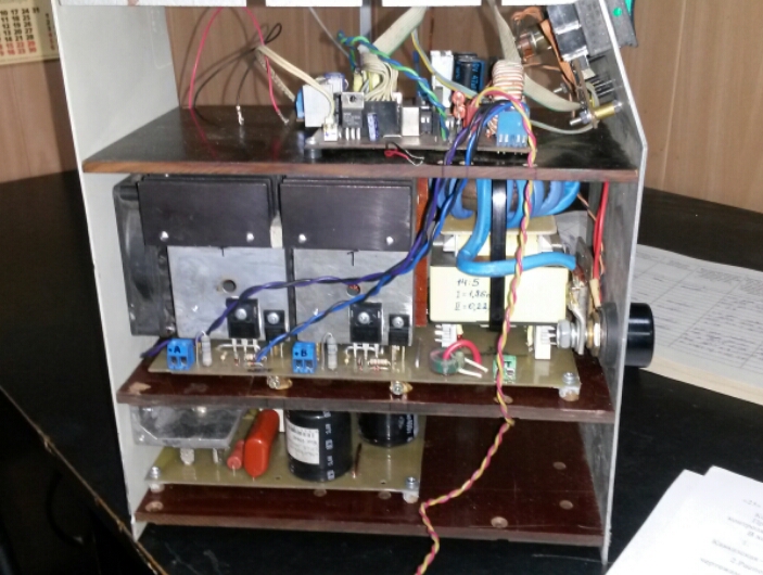

Было время потихому доделывал первую управу(пока только ММА нужно было),поэкспериментировал над ней чуток,например перепутал местами диоды,вместо обратного впендюрил STTH60W03,а вместо прямого-150EBU02!!!Причём варил на максималке,вроде всё живое :D Транзисторы тоже не те-б.у.-RJH60F5.Распродал все три своих заводских инвертора НАХ!Варит самодел действительно клёво,пробовал сырой нержавейкой 3мм-шов ложиться аш бегом :D

Chir-OFF писал(а):Было время потихому доделывал первую управу
Поздравляю! Маладца, что доделал, аж самому такое захотелось ;)
Спасиб,ещё не совсем доделал,в перспективе пристроить ПА,да и DC аргон хочу попробовать для сравнения с апгрейдом :D
