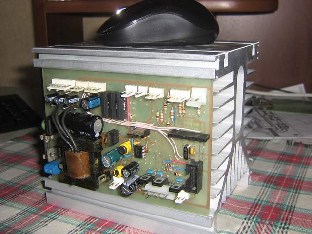

Вот пока моя плата, осталось с десяток элементов, но за ними надо гнать в Москву.
Красота, глаз радует:)Petrovich писал(а):Вот пока моя плата
