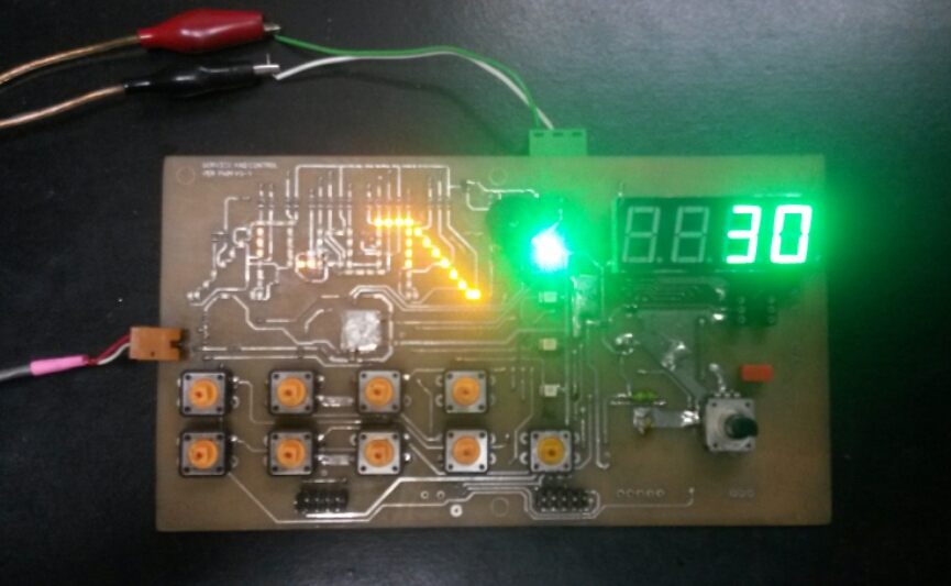

Решил всё же создать данную тему,чтобы избежать путаницы.Управа похожа,но есть нюансы,которые хотелось бы уточнить у создателя ;)

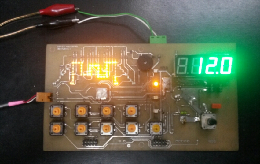

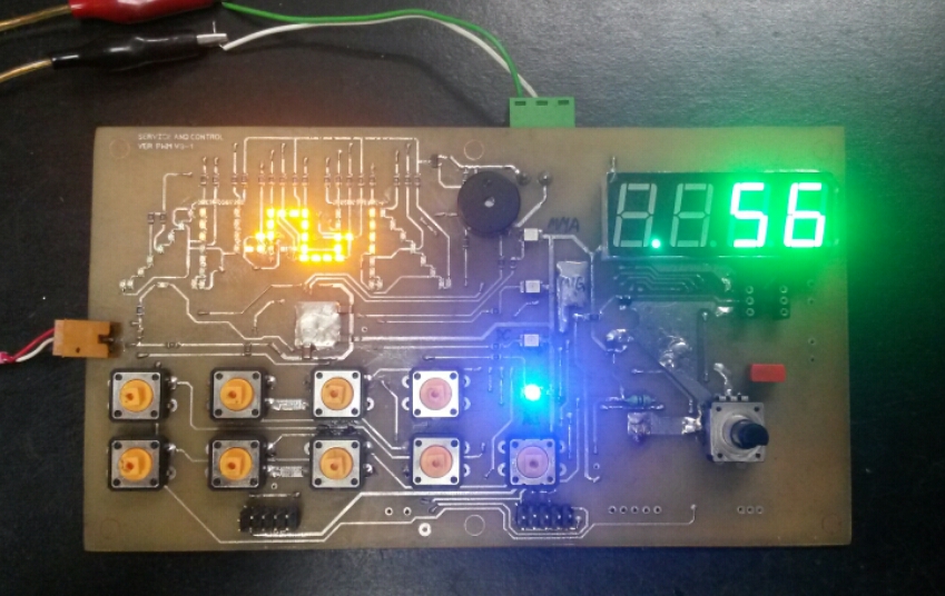

Уважаемый Петрович,буду признателен в вашей помощи, т.к. есть непонятки в индикации на Мега16. На фото все четыре режима,видно засвеченные ненужные сегменты,или неполное их свечение.Где я мог на бедакурить?

Добрый день.Попробуйте отключить фюз JTAGEN. Если у вас светодиоды подключены порту С который отвечает за джетаг.
