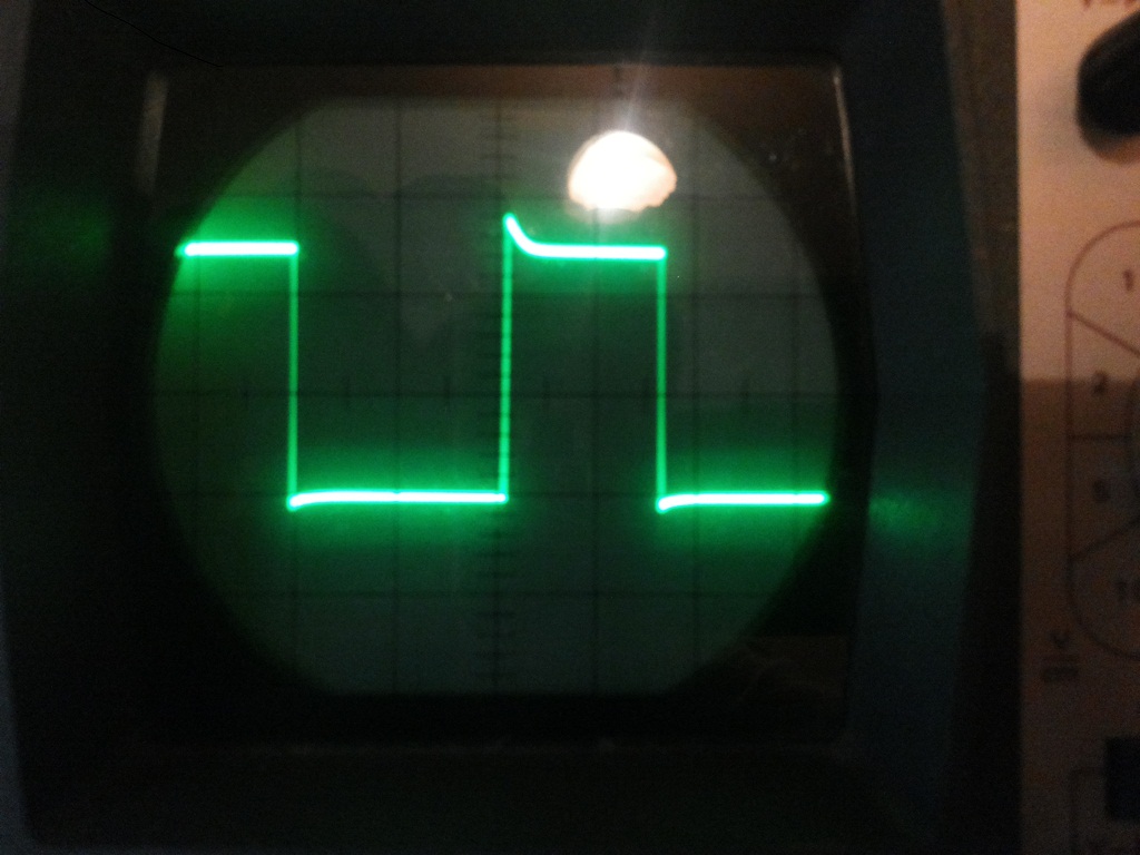

Подскажите, товарищи, какой фомы сигналы должны приходить на uc3845? На второй у меня треугольная форма, на четвёртой пила,на выходе тоже не меандр,а выложить осцилки как и куда не знаю и осцилографом пользуюсь как дровосек флейтой.

Здраствуйте.
Я скачил моя осцилограма на 6 изход UC3845. Машина работала нормално. 2 пин ето задание на ток от процесор.Когда апарат работает с вставен оптрон форма сигнал триугалной. Когда нет оптрон а резистор към 5В. то сигнал постоянии.
Спасибо.На щупе стоял 60кОм в термоусадке,а оптрон у меня стоит но запитан он со стороны СИЛЫ и оттуда же +5v и минус общ.Ещё раз спасибо.
