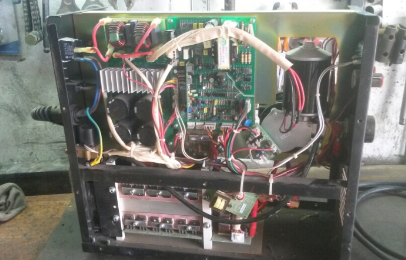

Привезли в ремонт наконец-то заводской аргон и такой же фирмы ПА.Начал с ПА.Как сказал владелец на обоих нет "ШИМ",улыбнуло,но мужик говорит раньше занимался "радио".Самое интересное,когда внимательно изучил кишки,то обнаружилось ОТСУТСТВИЕ зарядного резистора и реле!!!!!!! 300В заходит напрямую в силовую часть!От 4-х литов по 470мкф чуть примаргивает свет,но автоматы не вышибает,во китаёзы бахают!
На передней панели написано-инвертор нового поколения!!! Блин может тоже от релюхи отказаться :lol: :lol:

Ну вот,а я думал таких сварочников больше нет в природе.С трудом вериться что он столько выдаст,да ещё и с таким пв!Очень похож на КВАНТ252,даже внешне,но тот с реле и кучей литов на 470мкф(6шт).
