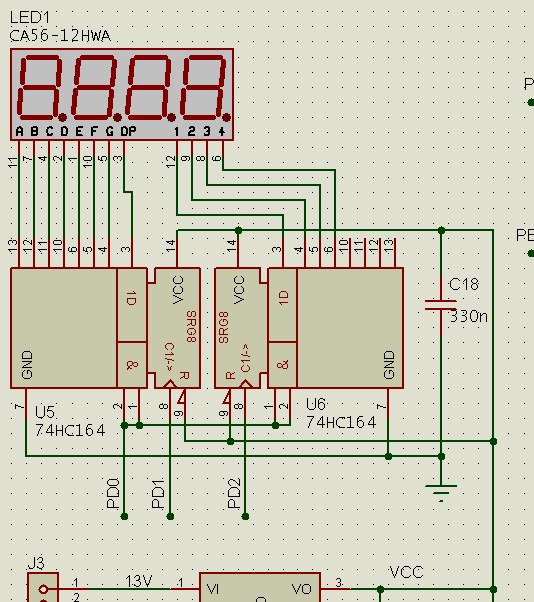

Все уже о высоких сварочных материях а я застрял пока хочу сделать сэмовскую аппарату.
Не получается по разводкам Саныча восстановить исходное подключение индикатора серез регистры.
Посмотрите плизз мой вариант или киньте принципиальную правильную схему подключения.
