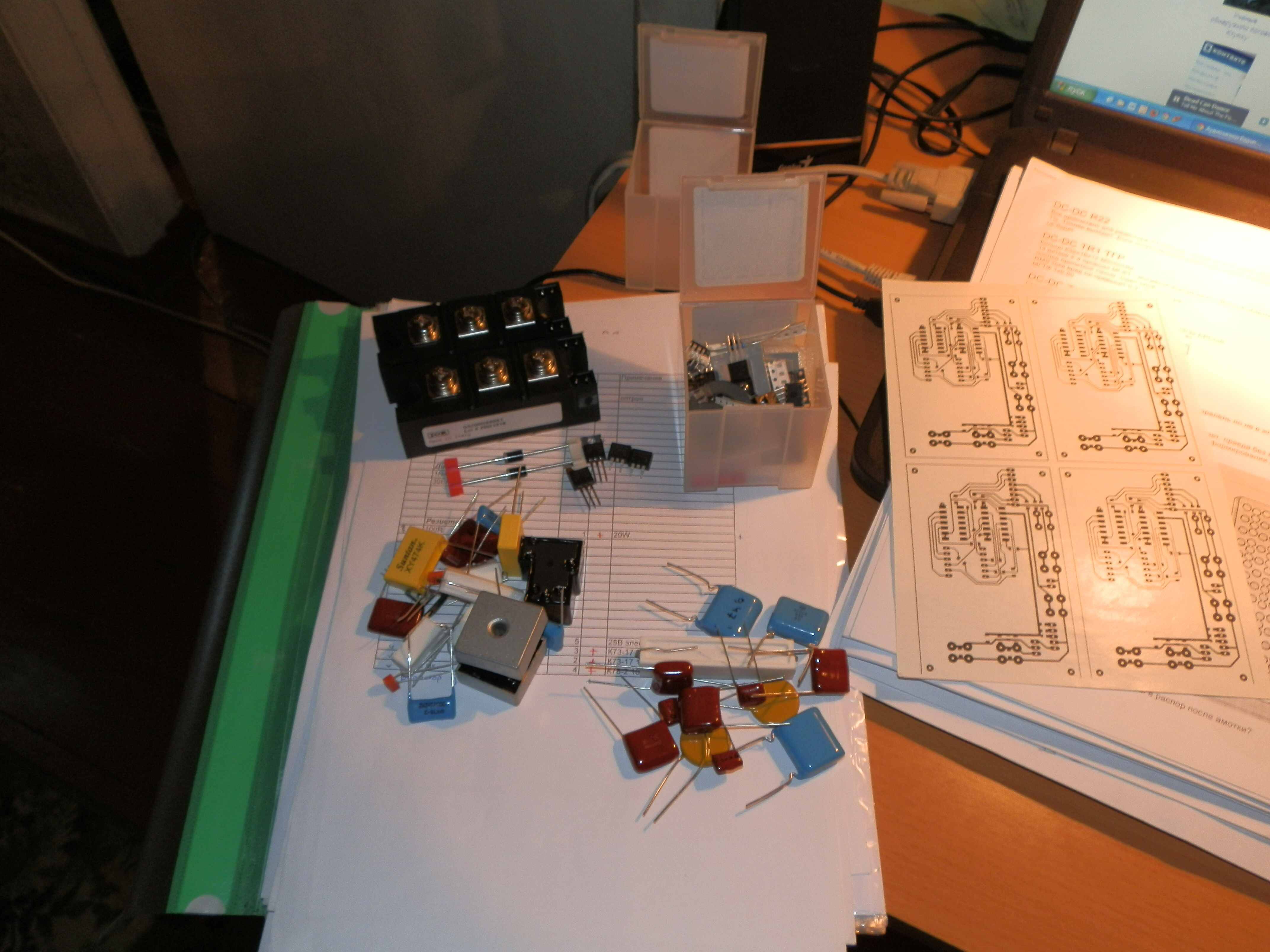

Как мало нужно для счастья....За эту кучку было отдано почти 5 тыр
Самое дорогое
Самое дорогое
