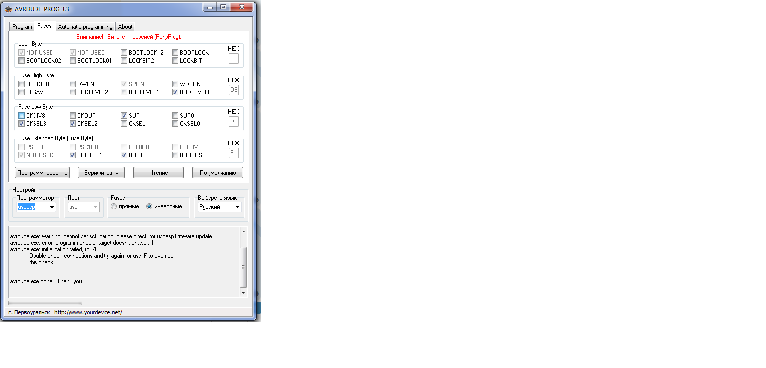

Подскажите, какие Fuses биты поставить в AVRDUDE для pwm3b

egor1 писал(а):
07 фев 2018, 16:02
фьюзы
download/file.php?id=2894
Я извиняюсь а что с этим делать в AVRDUDE PROG 3.3

Сообщение egor1 »
видимо как-то так
вообще на андроиде есть AVR fuse calc
https://play.google.com/store/apps/deta ... sc.avrfuse
