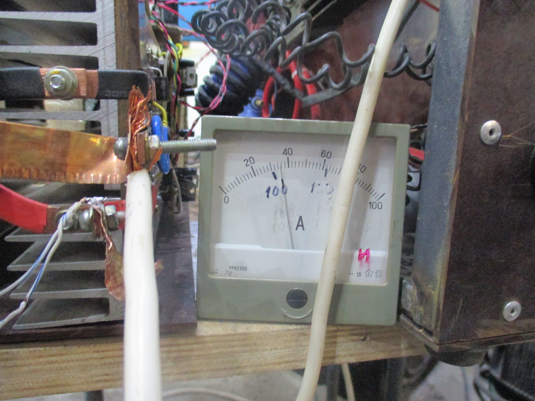

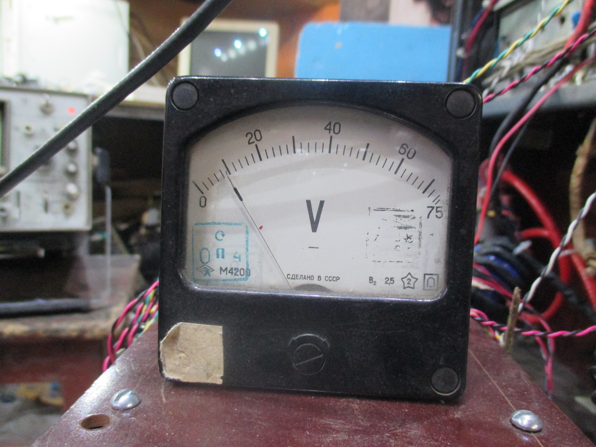

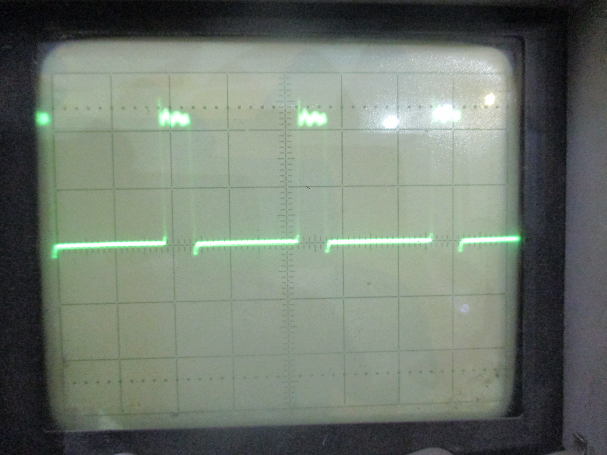

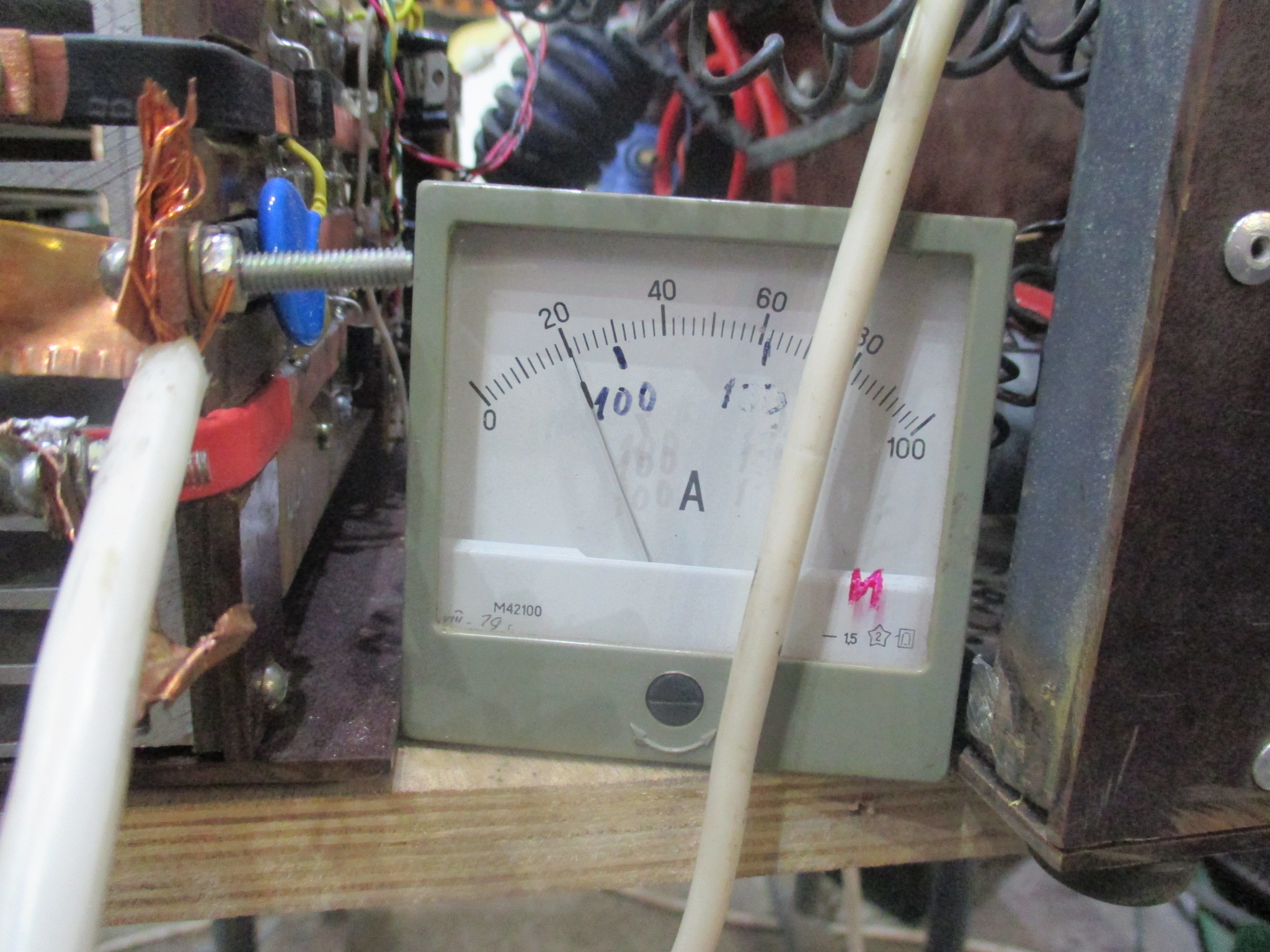

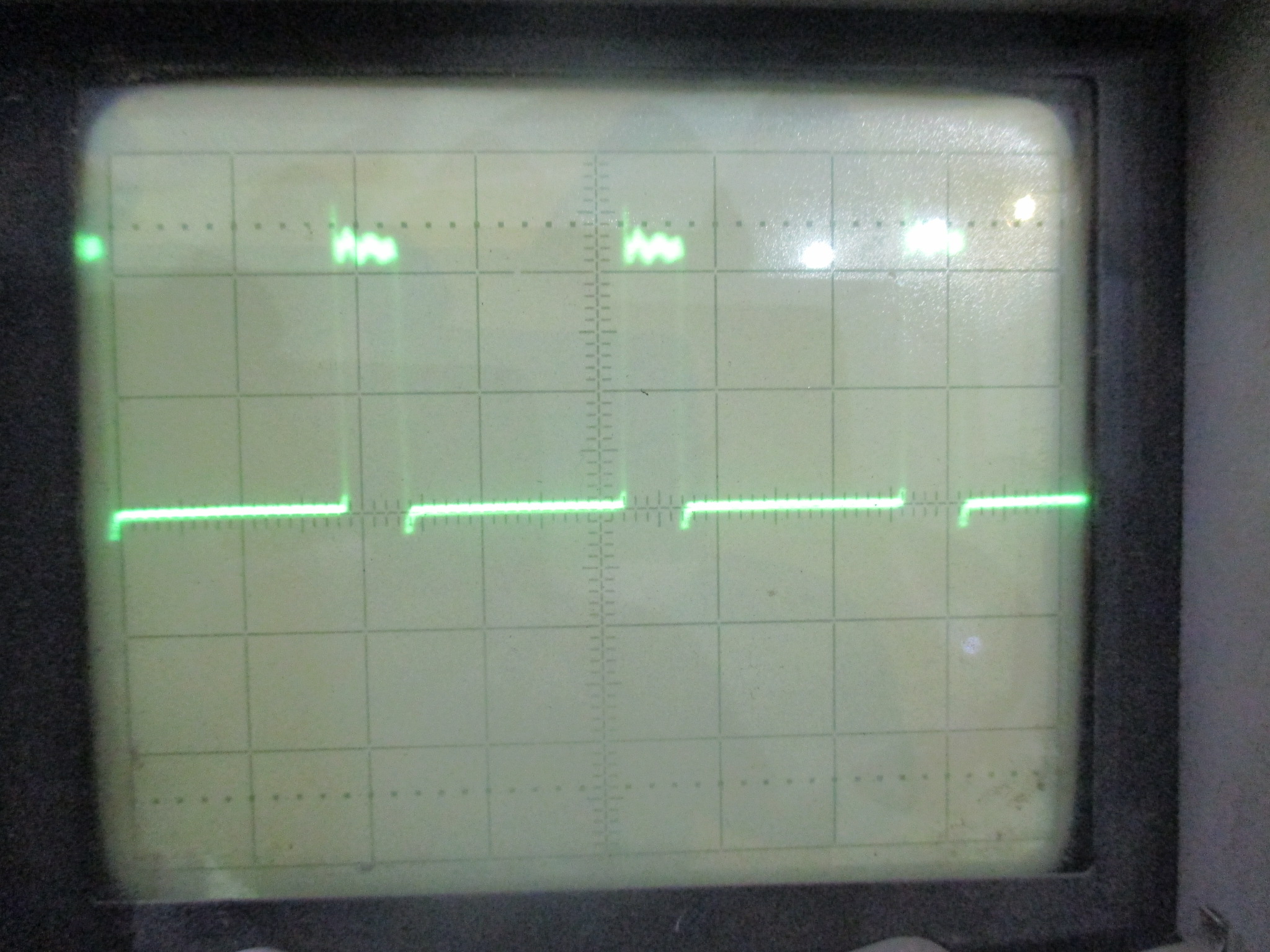

прошивка родная 210 неменянный еепром осцилки на резисторе ТТ 50вит 0.6ом
задание 100А
задание 100А
задание 100А
задание 100А
задание 180А
задание 180А
задание 180А шунт 300А
задание 100А реально 60А
задание 180А 0.5В клетка реальное показание около 110А

когда задание гониш со 100 до 180А осцилка все время растет на ТТ до почти 1 вольта, вот и не выйдет константами поднять ток.
