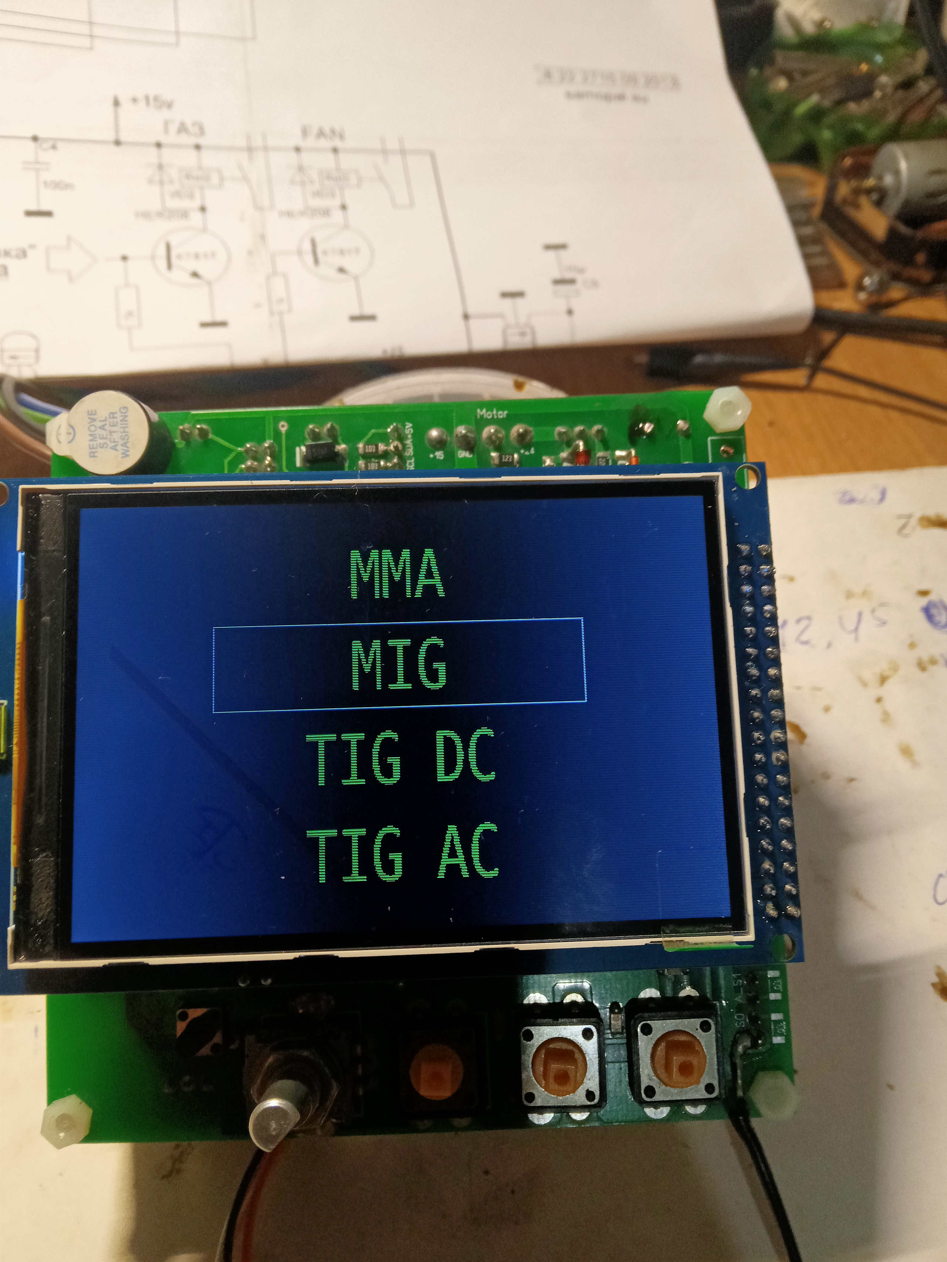

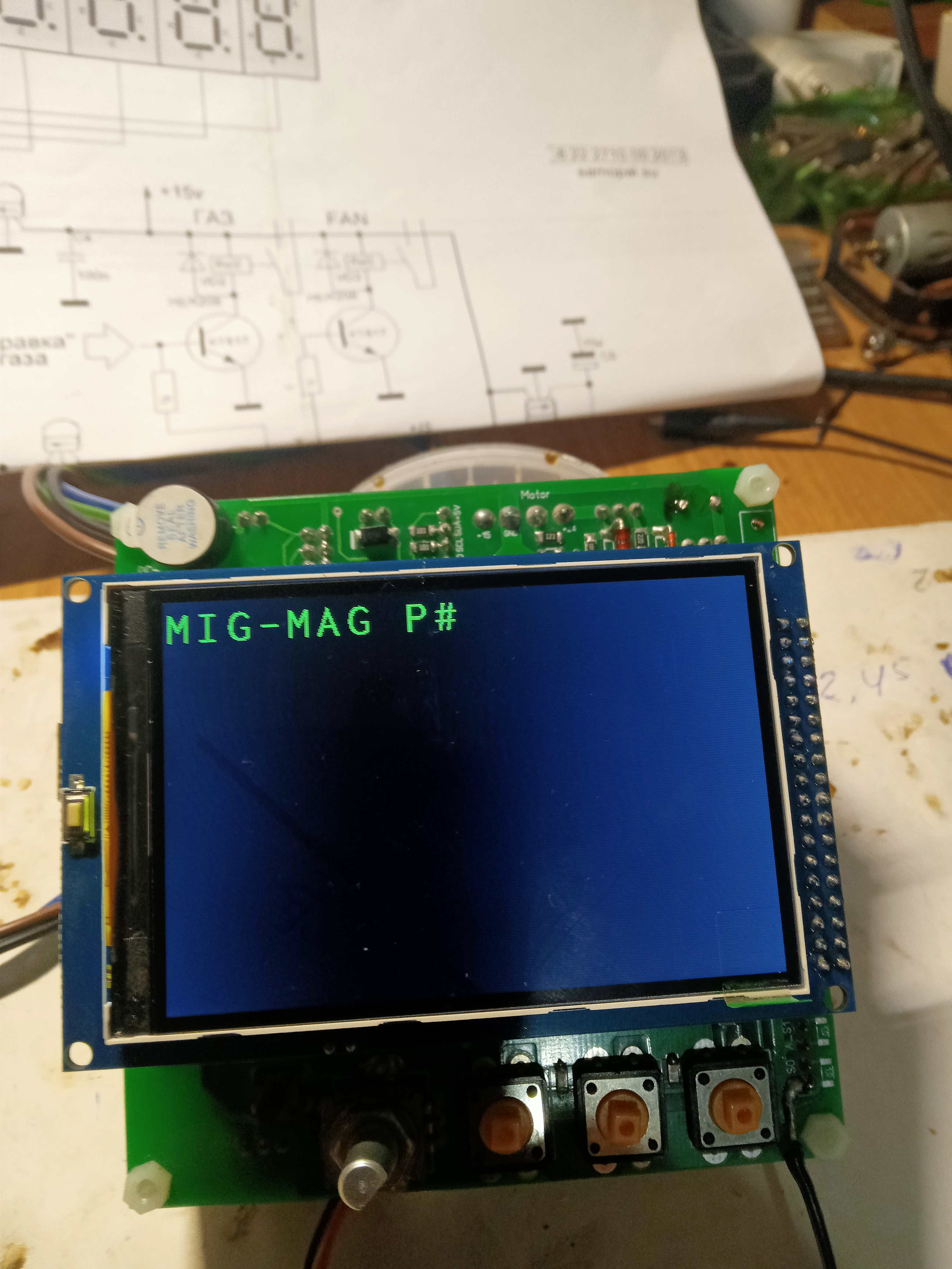

Доброго дня сварка строителям. Был период не смог доделать сварку. Сейчас появилась возмость. Пытаюсь вдохнуть жизнь в управу. Управа запускается появляются режимы сварки. Захожу в любой из режимов и управа виснет. Управа Komrad rev 2,6. И еще одна проблема с at90pwm3b-16su цена в России подскочила до небес. В китае цена от 700 руб. до 1300 руб. Но доставка 35$. Нужно брать десяток но куда их потом девать. Ну третий вопрос. У меня накопился большой архив по сварке. Если нужна информация по сварке sam_soft могу поделиться.
leon-kw писал(а):
03 дек 2023, 15:25
А не нужно вдыхать в управу жизнь, она рабочая. Если на плате не запаяна ПВМ и не прошита - интерфейс повиснет на функции дешифровки с выходов регистров. Так как выводит на ТФТ настройки из ПВМ, а не из 2560.
