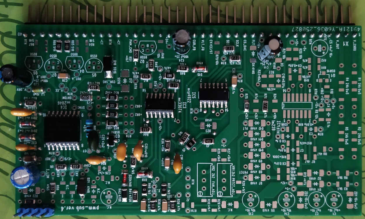

pwm_sub.PDF
(33.18 КБ) 17 скачиваний

***cont*** чудны дела твои, осподи :o особенно, если последовательно разместить сигналы напряжений и токов работающего инвертора на одной временной шкале Изображение

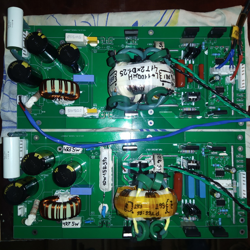

Индуктор выходного шим-демодулятора может быть выполнен на кольцевом сендастовом сердечнике 77 110 А7 (R57x35x14 u = 60 Al = 75nH/T)
из материала Kool Mu 60. Для получения рабочей индукивности Lind ~ 360uH под максимальным действующим значением тока подмагничивания
Ibias = 10a rms обмотка должна содержать, приблизительно, N ~ 100T витков сдвоенного эмаль-провода 2xD1.25mm, намотанного в три слоя.
Суммарная длина провода обмотки Lwire ~ 10m.
Ещё один вариант изготовления индуктора демодулятора. Склеенное их двух половинок кольцо R55x31x23 u=125 из альсифера с кранной полоской.
Обмотка содержит N ~ 70T одинарного эмаль-провода D1.6mm намотанного в два слоя с можслойной изоляцией лавсановой плёнкой 50мкм. Длина отрезка
около 5m. Индуктивность Lidle ~ 710uH. Под номинальным выходным током Iout ~ 10a rms она снизится примерно вдвое, Lind ~ 300...350uH 10a.
Также, выходной индуктор может быть намотан на сдвоенном сендастовом магнитопроводе KC200-125A (R51x30x14 u=125 Al=152nH). Обмотка выполнена
одинарным эмаль-кабелем D1.6mm в один полный слой и содержит N = 44...47 витков. Индуктивность обмотки Lidle ~ 630uH, а под номинальным вы-
ходным током Iout nom = 10a rms, она снижается до значения Lind >= 300uH. Активное сопротивление обмотки, не более Ra <= 0.03R.

...то что неполучилось запрограммировать, пришлось спайять :( переход хода на массивные индукторы: R68x38x25 и кабель D1.6mm. регулярно посещаю соседский дурдом. месные психи там как и ныне все безуспешно пытаются приспособить "колечки от энергосберегаек" или от "компьютерных блоков" в качестве индукторов выходных шим-демодуляторов :roll: в блоки с выходными напряжениями 100+ вольт. пару-тройку витьков мотнут и дгс готов :D... существа напрасно ожидают демодуляции шим-сигнала таким откровенным мусором... сказочные долб...
кодировка для чёппера на однокакнальных цапах...
Код: Выделить всё
 * ver. 1.1;
 * 99.9v; 9.99a; 1 000w max
 * pt 1:1; ntc = 20k(25C); ntc = 10k(25C);
 * Lind >= 330uH 10a rms;
 * chipset: ATMega 8a (PDIP-28); 2 x mcp3201; mcp4922; ds1302; max7219;
 * регулировка тока нелинейная, с ускорением, (999 шагов); шаг регулировки тока - 0.01a;
 * регулировка напряжения нелинейная, с ускорением (999 шагов); шаг регулировки напряжения - 0.1v;
 * Vref_cur/Vref_vlt (max) = 2Vref mcp49422;
 * Vref_ext_adc = 4v096;

Сообщение GND »
обдолбаным психам из знаменитого дурдома на заметку :!:
электрическое напряжение на выходном индукторе шим-демодулятора Lind ~ 360uH в каком-то режиме работы при питании от сетки ac230v. изолирующий силовой трансормер 1:1. ток индуктора безразрывный в этом режиме. действующий в районе 3...5а, выходное напряжение регулятора около максимума 100vdc.
GND
Сообщения: 49
Сообщение GND »
...электрическое напряжение на разрядном/байпасном диоде. этот диод разряжает выходной индуктор шим-демодулятора в течении death_time
интересно сравнить сигналы на обоих выходных диодах, байпасном и выпрямительном, при работе регулятора на максимальной мощности от источника с номинальным питающем напряжением ac230v
видно, насколько различны режимы работы выходных диодов: жёлтый - выпрямительный, синий - байпас :roll:

кодировка для версии dual_pot
Код: Выделить всё
 * ver. 1.2;
 * chipset: ATMega 8a (PDIP-28); 2 x mcp3201; mcp42xxx; ds1302; max7219;
 * регулировка тока нелинейная, с ускорением, (254 шаг); шаг регулировки тока ~ 0.039a;
 * регулировка напряжения нелинейная, с ускорением (254 шаг); шаг регулировки напряжения ~ 0.39v;
 * Vref_pot = Vcc;
/*Other Linker Flags - активизация режима вычислений с плавающей точкой */
/*-Wl,-u,vfprintf -lprintf_flt -lm */
#define F_CPU 16000000UL                                     //тактовая частота мк (unsigned long)
