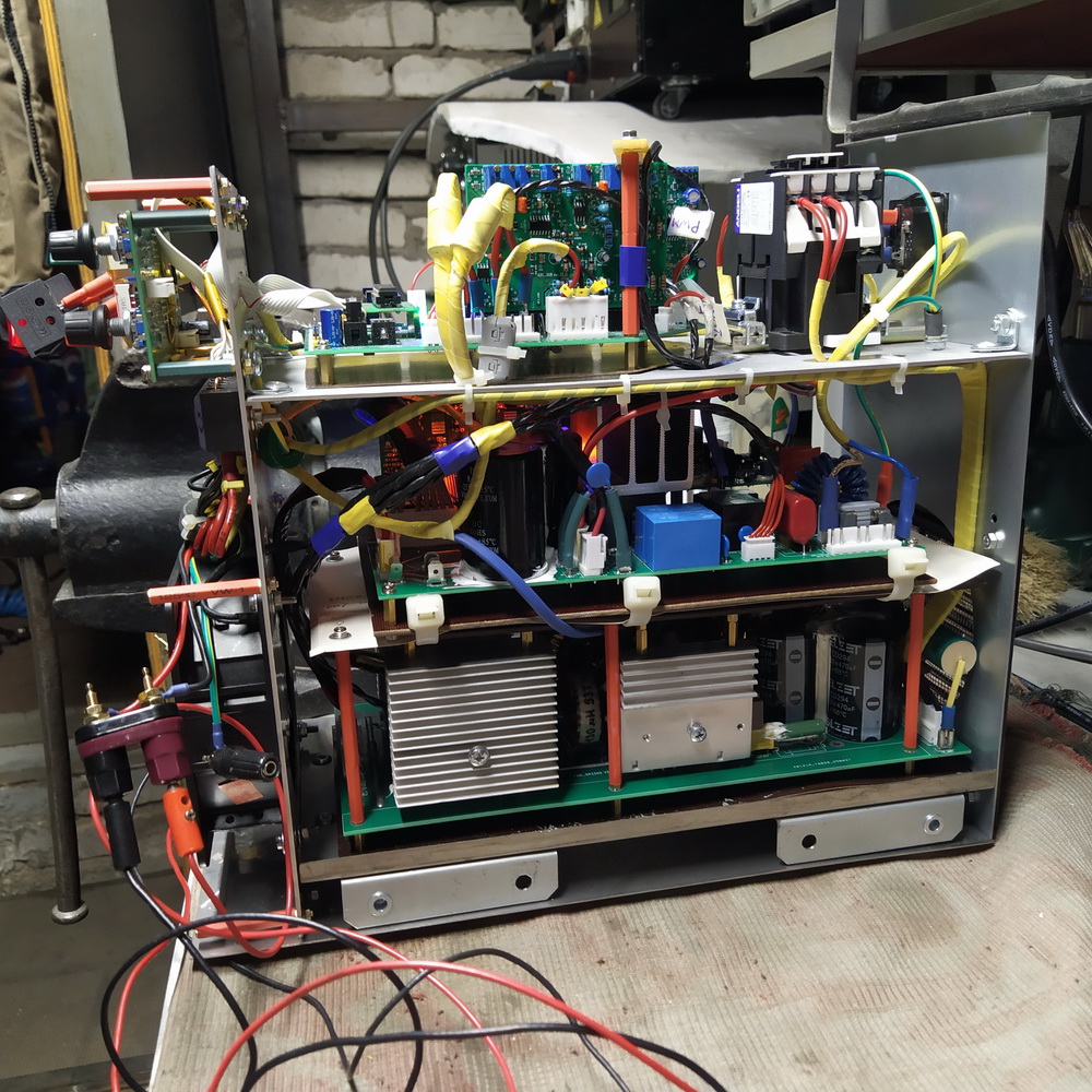

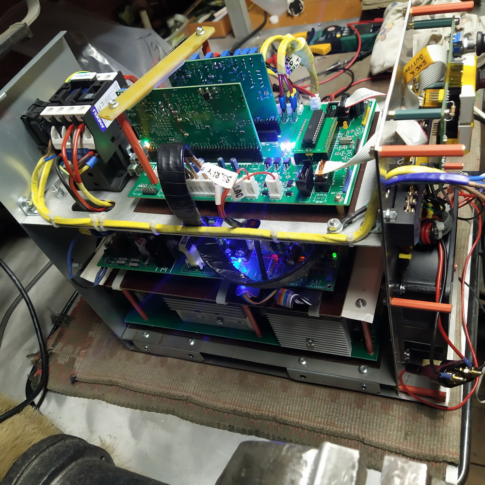

подмес сигнала osc к сигналу current_sense на фоне pwm_A/B (микра uc2846)
стовольтовые чёпперы готовятся обресть цельнометаллическую оболочку

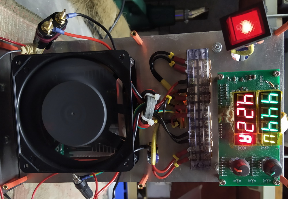

гайда заметно усиливается... сегодня дроны жужжали, жужжали... пво стрекоталло, стрекоталло... а потом где-то вдали как въебалло, въебалло :shock:
пластика... ваяйю чёперу е-лицо :D оставил на ночь с еле... еле ктронной нагрузкой на половиноой мощности

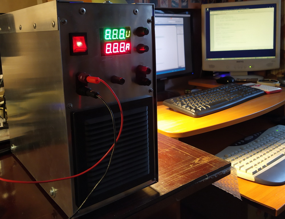

пластика... ботекс... е-лицо...

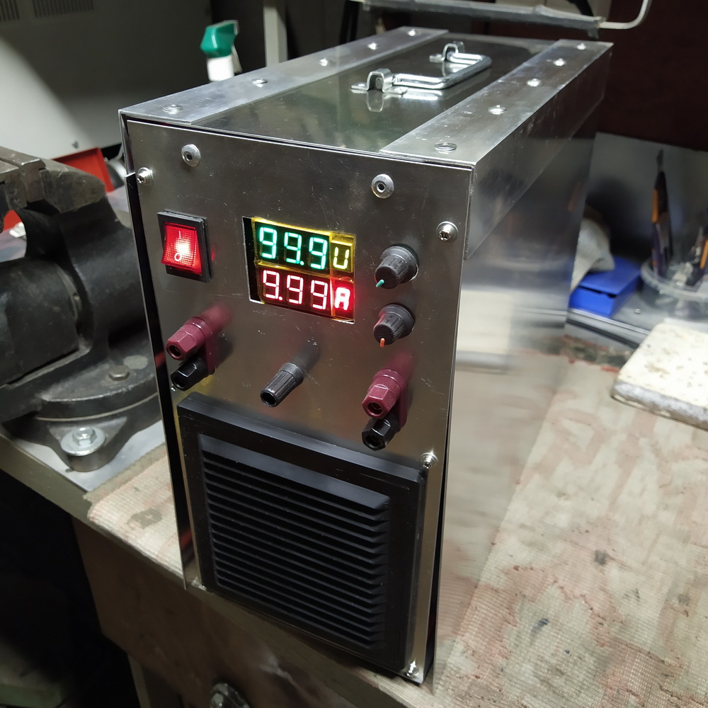

...итак, в итоге имеем некий "лбп-на-минималках": две крутилки и дисплэй для напряжения и тока. очень всё убого и аскетично. ток короткого замыкания выставил 14а. выход регулируется от 0 до +99,9в с шагом 0,1в. среднее значение шума на выходе, в пределах 500мВ. мощ в 750Вт (75в/10а) тянет с минимальным входным 185в в течении пулучаса, затем отключается по перегреву транфома. феерит не силовой, а для подавления эми: u > 6 000, хтя в кэтайском магазине он фигурирует как u ~ 2 200. перед покупкой читал отзывы олигофренов: всё пришло, упаковка отличная, пока не проверял, но всё нравится... видел пару фот, где якобы "прошареный" советский лох мерит AL, намотав пяток витков, и фотает дисплэй генриметра с поднятым большим пальцем... я потом вычислил корень из часного L/T и полез в даташиит. так AL как раз и соответствовал эми-феериту. лоху всё понравилось, хотя глазки красные от кэтайской мочи :D. одно слошное наипаллово, хотя кольца нормально стоили... кабель типа эмаль-провод пришёл нормальный, медный, с хорошим прочным лаком и диаметром соответствующим заявленному по меди... но самое страшное это уровень эми на больших мощностях, начиная с полкиловата начинает отваливатся дисплэй, программатор и рядом стоящий комп ведёт себя неадекватно. не помог не металллический корпус, ни заземленье, ни фэеритовые бочёнки... всё бестолку :shock: внешние амперметры и вольтметры резистивны к этому... пробовал убирать галку ckopt, виснуть начинала уже сама атмега :o я по наивности в первый чёппер воткул автономный авэ-метр, но он напрочь отказался мерить ток. потом я его изъял, но пустое окошко осталось...
