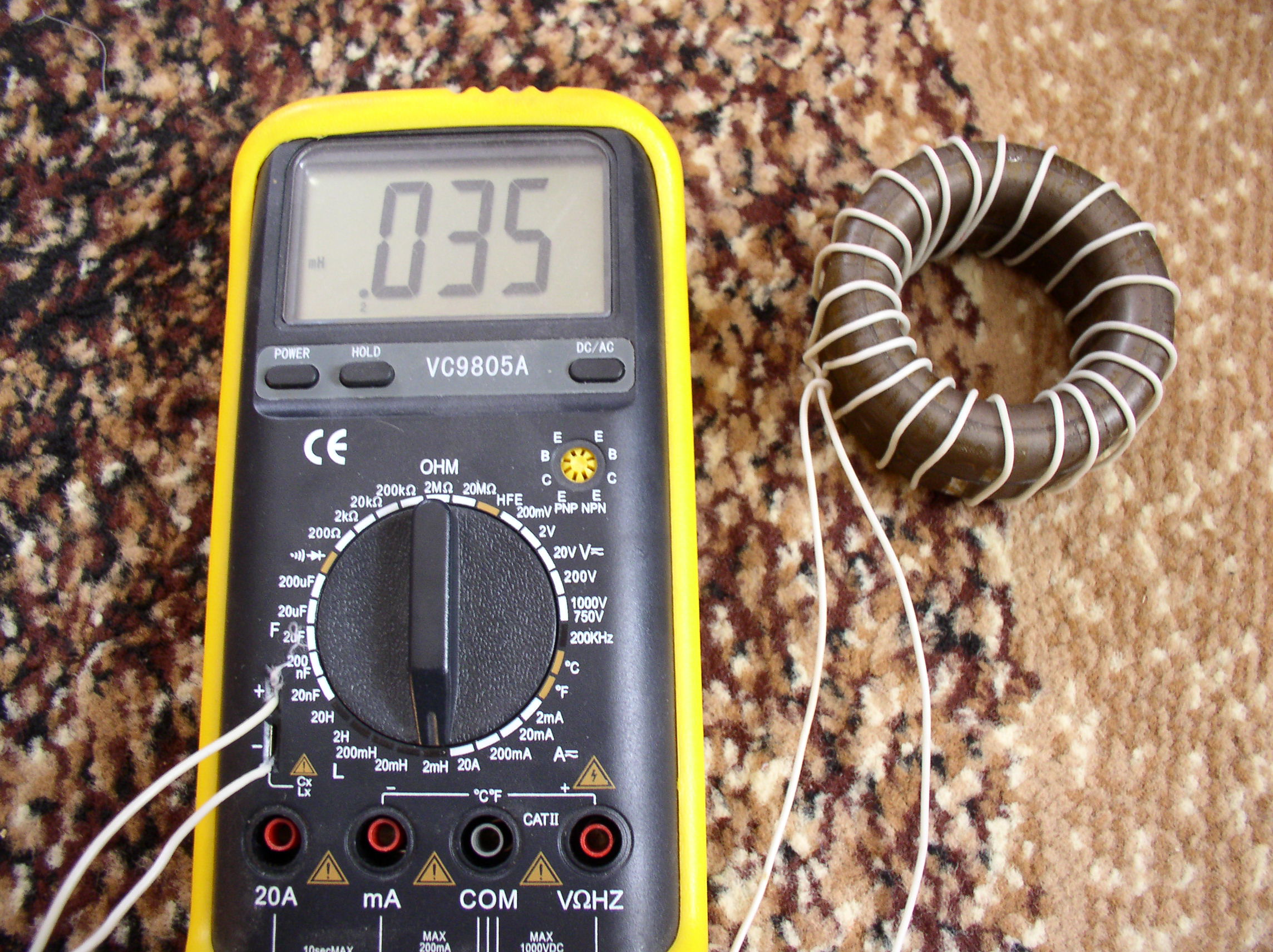

коляныч писал(а):Дык отсюда брал так как сам в расчетах не силен, сердешники без зазора.
Сообщение sam_soft 25 мар 2010, 17:03
Не желательно делать Ктр = 3. Витки лучше сделать 11 на 4
А-а-, пардон, 11 на 4 это почти нормально. Мне чёта стукнуло что 11 на 5.
Но индуктивности для двух как то все равно маловото даже если сирдешник совдеповский. Мож мерилка кривая, или зазрчик таки имеется. Попробуй перед зиерением стянуть половинки, ну хотябы скотчем.

Sam_soft спасибо за ответы Половинки притер, а после стянул болтами, мерилка вроде не брешит сам ниче нипойму
коляныч писал(а): Половинки притер, а после стянул болтами, мерилка вроде не брешит сам ниче нипойму
Сними каркас с обмотками трансика, и намотай на керны мягким монтажным проводом, те же 11 витков и птом пробуй снова померить. Мож у тебя витковое хде.

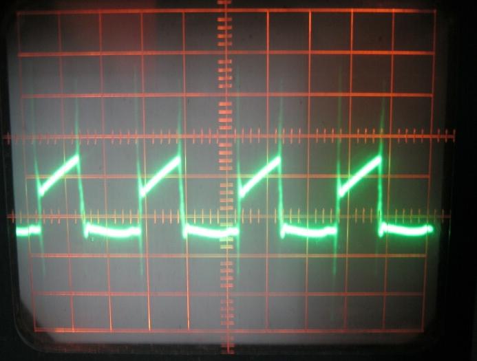

Sam_soft, извините за назойливость,но я снова к Вам за консультацией. Просто гляньте, что правильно, а что нет. Заказаный мною Е-70 из-за морозов еще не приехал, так что все ниже описаное на Е-65. Не увидев пилу и на полном питании, решил прям на выводы Тт прицепить резистор 6 ом. От греха подальше питание силы 50 вольт ( БП запускается при 45 ).Результат на фото 1.

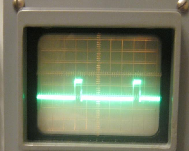

Далее на выход подцепил автомобильную лампадку 12 вольт 60 Вт. Форма импульса Тт на фото 2.

Komrad, все выглядит нормально и правильно фунциклит. Е4 - это срабатывание антистика. Означает глухое КЗ которое не устраняется по какой либо причине. Попробуй увеличить задание до ампер 20 - 30 или увелич резюк до 3 - 4 ом. По идее должно быть без отключений.

sam вы были правы междувитьковое , намотал монтажным проводом 11 витьков 1.7 миллиГн. :), буду мотать по новой
