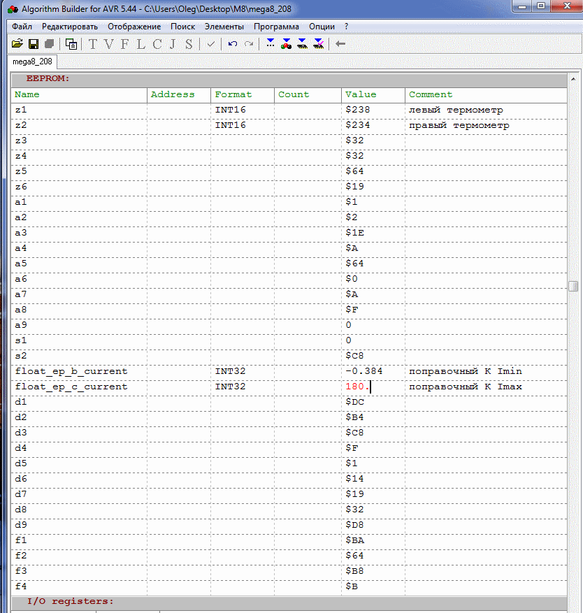

Понял я наконец-то. Перечитал, убил наповал пол дня, спасибо. что указали на прогу F2HEX. Только это и надо было.
флоат-флоат.....ни какой это не флоат, хуят....это просто число представленное с плавающей запятой. прога АБ лягко и просто справляется с этим. Надо просто вместо 180 вписать 180.(с точкой).
И вот какая табличка получилась. Надо бы и с остальными константами разобраться.
Петровичь, в табличке у Вас в столбике комментариев небольшая неточность, а именно: 180 - поправка минимального тока; -0.384 - максимального тока.
