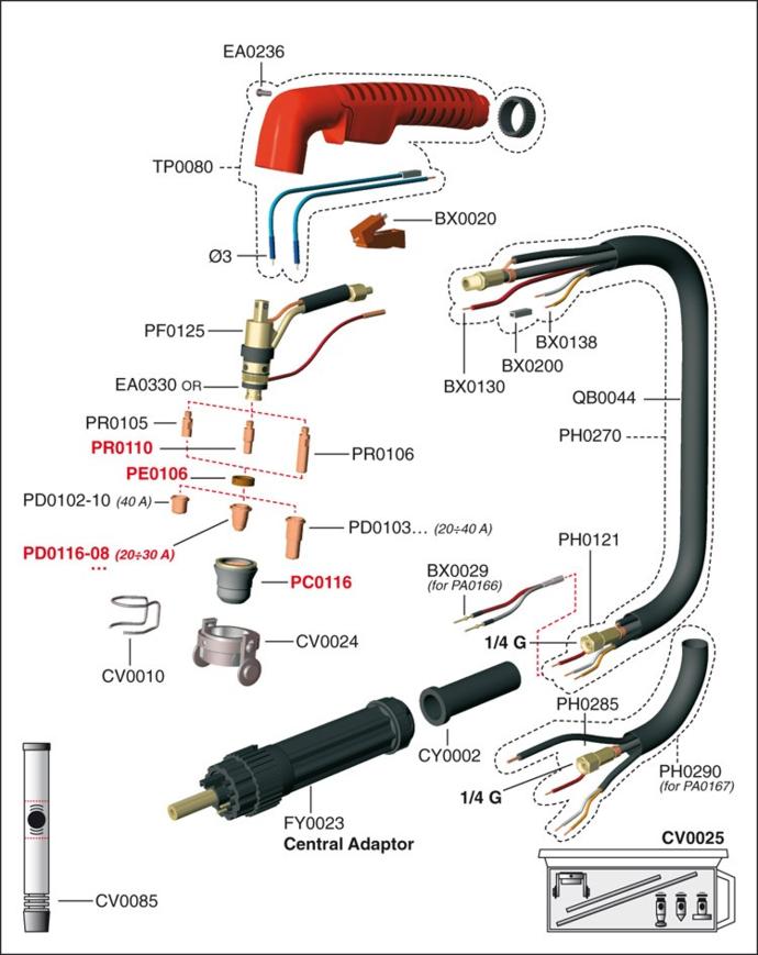

Staska писал(а):Контактный поджиг для пилотной дуги.
Блин, ну есчо раз, между чем и чем зажигается пилотная дуга если всего три провода , два из которых кнопка а есчо один катод силы? Текст на картинке обрезан. До конца не дочитать. Вот то что на картинке в прицепе - понятнее. Но там проводков куча и как запаливается пилот ясно.
Ясно одно, что истошник нада делать шоб поддершивал ну хотя бы два типа поджыга. Иначе это кирпич будет. Потому получается что джамперок на плате нада предусмотреть.

Staska писал(а):в держаке идет второй провод массы, которая идет в основную массу через баластный резистор
Ёбтель ёбтель, ну я ж второй день талдычу что нет там этого провода, в той горелке. ИХ ВСЕГО ТРИ - СИЛА и ДВА НА КНОПКУ. Ну какой пилот ? Между чем он будет гореть?
Тут единственный вариант что один из проводов кнопки - есть анод пилота. Может и так. Китайсы экономят на всякой херене. Или таки как я говорил - касанием соплом детальки.
Всё, пора завязывать этот мозгоёб, поъеду на след неделе, сам разберуся.

sam_soft писал(а): Тут единственный вариант что один из проводов кнопки - есть анод пилота. Может и так. Китайсы экономят на всякой херене. Или таки как я говорил - касанием соплом детальки.
Это уже два варианта, вероятнее второй.
