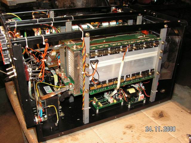

Вы не циклитесь на Ировских, наверняка есть Сименс или ST или есчо что, хтета не так давно в теме хтота спрашивал про имеющиеся в наличии толи Митцубиши то ли Хитачи. Помнится кое что из того списка было даже получше этих ировских. Главный критерий 600 вольт 200 ампер , но только низкочастотные. Иначе VonCE у них будет больший и грецца будут сильнее. Тож самое относится и к модулям на 1200 вольт. VonCE у них тож будет поболее. Но если смирицца с дополнительным теплом то покатят канешна и те и другие.
китайсы ж делают баяны, и ничего.
Вот типичный ихни представитель китайских переменников из серии Сваро-Брима-Джазиков. С обратной стороны такая же плата и столько же полупроводов. И ничо, варит.
