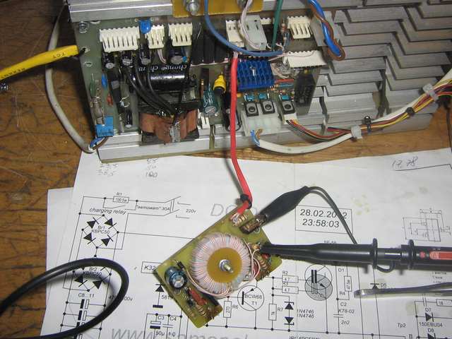

Намотал два ТГР, колечко К32*16*12 2000НН в один уместился 14 вит. диаметр 0.76мм,в другом 17вит.диаметр 0.6мм .какои вариант оставить, или отмотать один виток?

Петрович, давай прикинем индукцию для твоего колечка
11.5 * 15 * 10( -6) / 0.54 * 10( -4 ) * 14 = 0.22 . Это не так много, ибо транс работает с размагничиванием. А вот может он у тебя не размагничивается по причине ошибки в фазировке, то эт другой вопрос. И отсюда выбросы которые глотает половик и потому последний греется немерено. Комрад правильно писал. Половик должен быть халодным сильнее всего грецца будут резюки на 510 ом, и то не фатально, и меня полватные стоят :)
Чуваки чес слова ахуеваю с вас, без обид, ну таком простом деле как ТГР и раскачка проблемы иметь ну это прямо кино и немцы
sam_soft писал(а): Пару недель назад я задал вопрос, и наконец-то получил ответ про холодный полувик. Я просто думал, что это фича авторская такая....
Индукция для наших 2000НН 0,22 это много, помницца не более 0,15, что и показали мои эскрименты. А вопрос не праздный, вот ещё кекс спрашивает
Значится так.... поминаем в суе Лысого :D . Без силового каскада включаем ТИГР. Если уже всё спаянно, и отключить силу проблемматично, как в моём случае, то я просто отпаял базы и эмиттеры и позамыкал соответственно. Между стоком и обмоткой на плате ТИГРа впаял резистор 1 ом последовательно с первичной обмоткой. (глазастый Змей увидит на картинке :D ). Подключив осциллограф параллельно резистору, массой к стоку, наблюдаем картинки тока.
