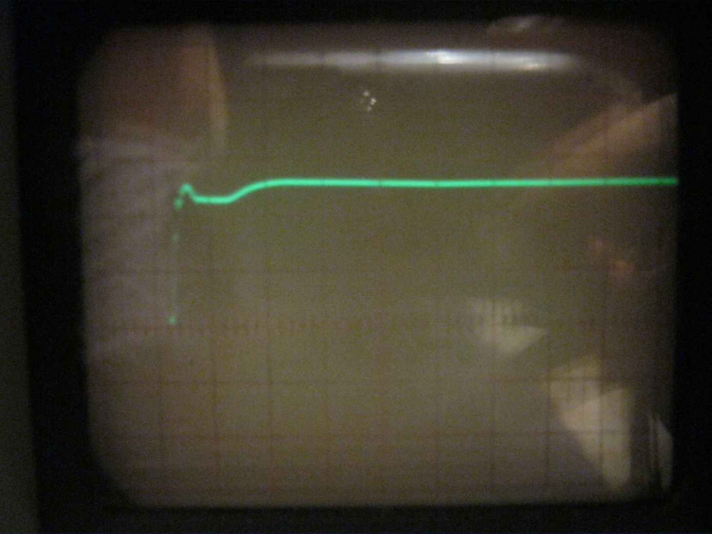

Выдался свободный вечерок. Итак, повторитель 972-973, питание 17 вольт, 6-сть затворов 50S, частота 200 Гц, осцилки после 45-ти минут непрерывной "работы" устройства.
Горизонт 1 микро
Горизонт 1 микро
