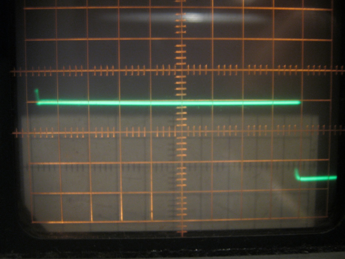

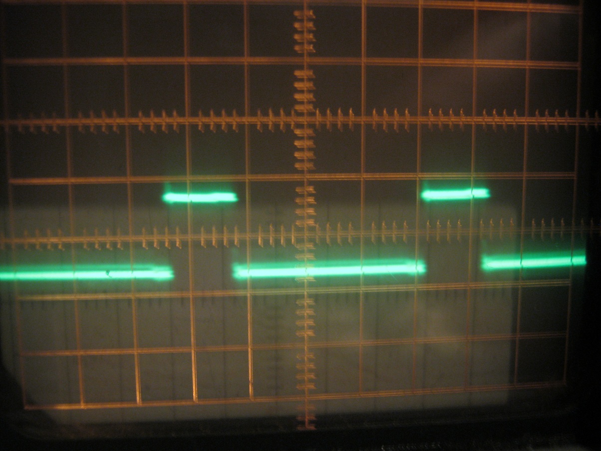

Сообщение kava 14 апр 2013, 16:47
... Скорее всего не полностью закрылись баяны и повеяло сквознячком.... Посмотри под нагрузкой на шунт насколько "плотно" закрываются баяны при большем EP.
Вот несколько осцилл на затворах плеча ЕР: первая - в холостую (больше растянуть не могу-срывается синхронизация, горизонталь порядка 130 мксек на клетку) ;
вторая - под грузом 50 А и балансом ЕР 25;
третья - с заданием 50 А, баланс для ЕР 80 (вертикаль растянул.)
