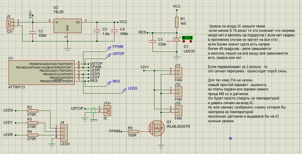

Аналоговый компаратор выглядит как в прицепе (на J13 цепляется LM335, IC идет на at90pwm3b)
Только он совсем не нравится. Сделал маленькую схемку на ATTiny13.
Размер платки 17х28 мм, тремя винтиками крепится прямо на радиатор. LM335 впаян с нижней стороны и 3ий винтик прижимает ее к радиатору. У меня вентиляторы 3шт., комповские 12в.
Бенефиты такие
- устанавливаются температуры когда начинать вертеть вентиляторы, когда вертеть на 100%, когда отправляется на at90pwm3b аварийный сигнал перегрева,
- точность установок 2-3%, определяется в основном точностью самого LM335,
- в рабочем диапозоне температур существенно меньше шума от вентиляторов - напряжение на них ШИМится
- на передней панели светофорчик из 3 диодов - можно постоянно оценивать температуру силовых полупроводников
- задаются пороги срабатывания для зеленого, желтого, красного диодов, когда меньше нижнего порога, медленно мигает зеленый, когда перегрев, быстро мигают все.
Программка простейшая, меньше 500 байт кода. Единственная хитрость, чтобы в програмке не умножать и не делить (это долго и объемно), сделана переменная частота ШИМ в зависимости от установок. Это позаоляет считать текущее заполнение ШИМ одной операцией сложения и одной - вычитания.
В прицепе печатка, экселевский файл расчетов, хекс, исходник на Си.
Кому чего надо поменять - легко сделать, в исходнике 10 строчек кода и 100 комментариев.
