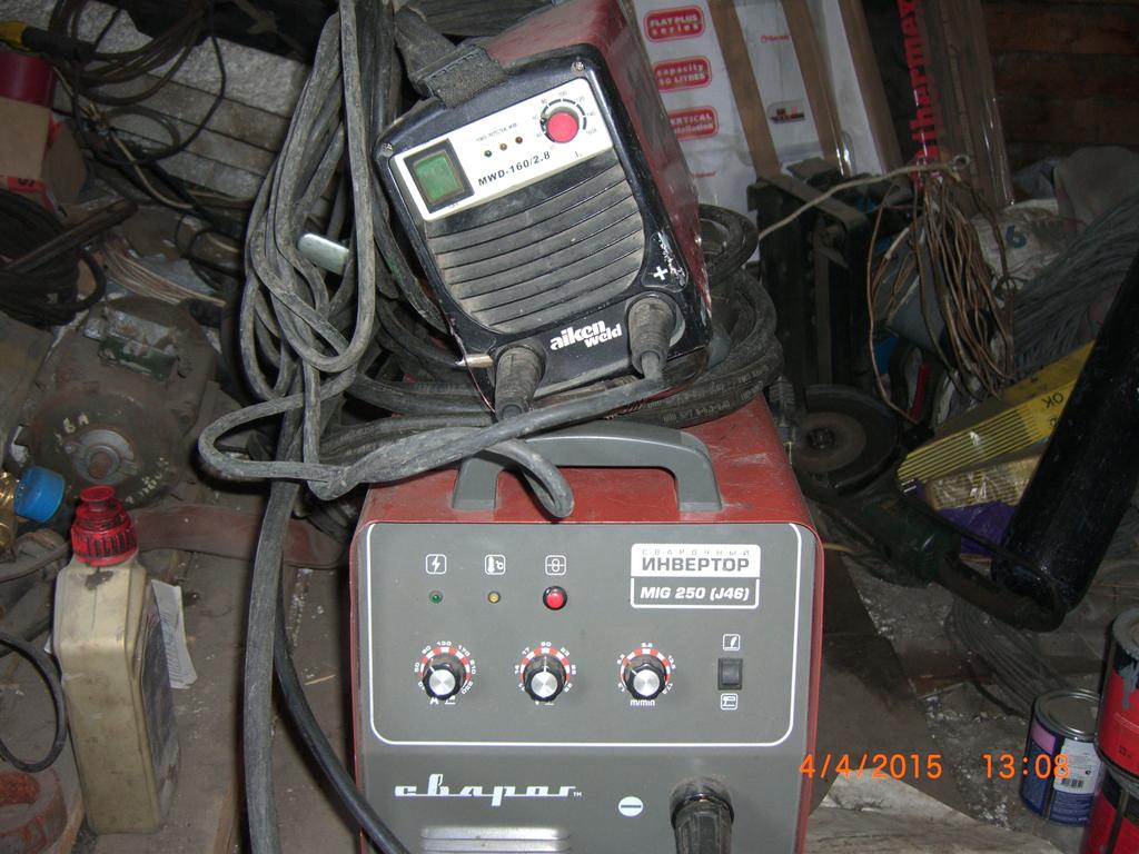

sam_soft писал(а):А что за они , эти заводские инверторы ?
Да самые распространённые айкен (мост с чим регулировкой тока и обычным 50Гц трансом в БП) и сварог (джасик, вот ссылка на внутренности http://www.chipmaker.ru/topic/23979/page__st__60 ), ну а косой это который с апгрейда здешнего! :D У друга инвертор ZTX7 (обычный косой мост) какой-то подпольный китай и варит там где Айкен отказывается.
