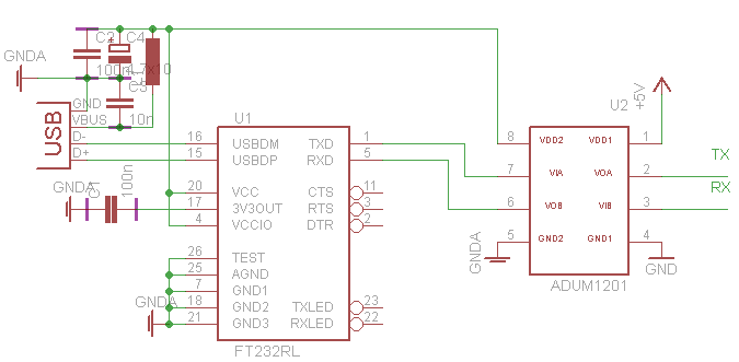

Сэм..RS-232 здесь использует только 2 линии (RX-TX)?

я к чему спросил. Так USB-Uart развязка?egor писал(а):Ну и чудненько!![]()
- opto.png (7.58 КБ) 26032 просмотра
Как обозначены линии RX TX на проце..варианты:
1. RX (переходник) на TX проца
2. RX (переходник) на RX проца
Да, классическая схема развязки (программатора Громова). ADUM1201-трансформатор.egor писал(а):...
