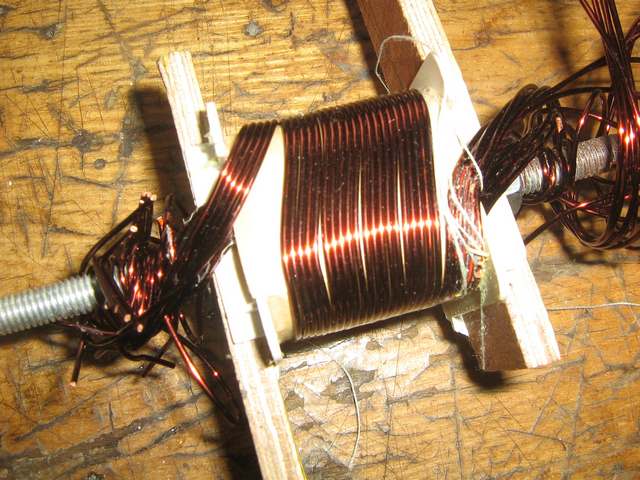

Мужики нужен совет. Заказал провод ПЭТВ-2 1.56 - ну не было на 1.6, он подойдет вместо 1.6 или придется еще одну обмотку городить?
Re: Как мотать силовой трансформатор
Заказанный Вами провод на 4,5% меньше по сечению. Ну нет таких точностей в электронике. Точность в электронике это +- 10%.aviatechnic писал(а):... Заказал провод ПЭТВ-2 1.56 - ну не было на 1.6, ...?

А кто сказал, что для 220А надо 24кв.? По распространённым методикам достаточно 22. Но вот мотать 1,6 будет тяжёловато. Я мотал 1,2 , как на правой картинке. Так вот, в 6 проводов не влезло с каркасом. Пришлось взять только в 5 проводов. И главное, не влезает ровно 1 провод.aviatechnic писал(а): Значить можна смело мотать) Кстати провода буит аж 10 кг... меньше не нашел) Если шо то могу поделиться)

aviatechnic предлагаю запечатлить процесс намотки (пошаговое фото или видео) а там всем "миром" подскажем (создать пособие для потомков).. кстати Петрович, что за материал каркаса? ПВХ? имхо кажется толстоват... всеже текстолит (в моем случае расслоенный) лучше
Какой мне Авиатехник прислал, такой и материал. Не полистирол точно, потому что запекал при 180 град. Даже не размягчается.bus12 писал(а):.. кстати Петрович, что за материал каркаса? ПВХ? имхо кажется толстоват...
Это фирменный каркас для Е70. Заказывал по ссылке, что внизу.
