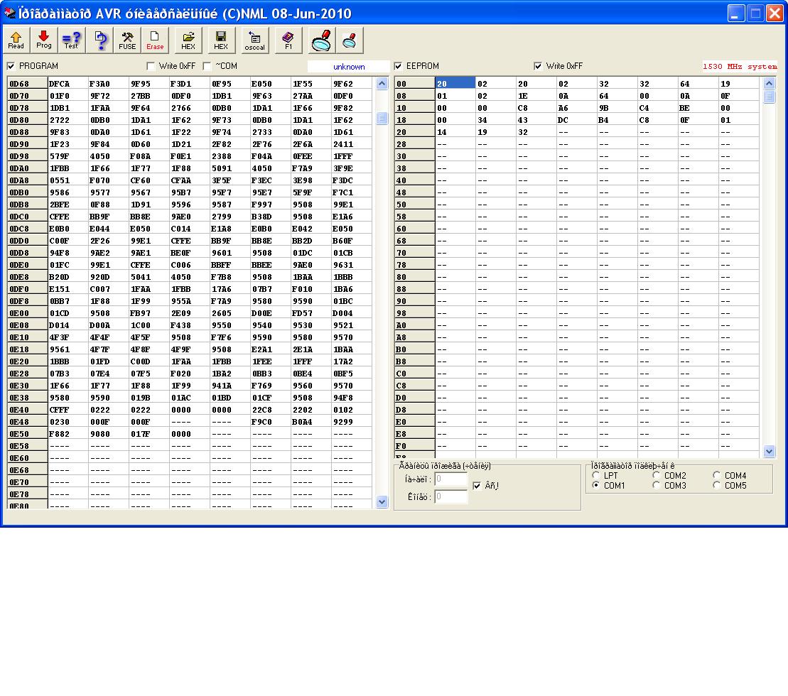

crest писал(а): Вот выкладываю скриншоты с двух программаторов
Поник и Оранж.
Скрины сделал основные есть вся последовательность,но
все прикрепить не смог,тяжеловатые получились.
Чесно говоря я до конца не понял что там у тебя делалося. Особенно с фусами.
Уж было про то базар. Масса програматоров, что я видел, сами по себе трактую фусы, хто как извращается, от пидарасы. Ну что за изврат блин. В даташите на АВР-ки написано чётко - если фус непрограмлен - то читается как единица , програмлен - ноль.
Потому логично на диаложке видеть : чекет ( селектед ) - единица ( непрграмлен )
Нечекнут ( не селектед ) - програмлен. Именно так и сделано от тута :
http://avr.nikolaew.org/progr
Если есть на компе комик, то советую этот програматор. Если слепить - час работы.
Я пользуюсь им уже лет пять или более, с самого начала пользования АВР в сваркострительстве. А последняя его версия, сделана автором расширяемая. Даже если проца нет в начальном списке , но он поддерживает ISP, то набив соотв. конфиг файл и положив его куда след , он появится и монжно птом его програмить. Именно так я и поступил с AT90PWМ316.
Что касаемо областей памяти дла програмирования , то тоже херня какая то на картинках. Вот как правильно выглядит та же 204 прошива загруженная в програматор. Чайнес карактерс в менюшках - это из за шрифтов, :) русская дос кодировка нужна. Но это не проблема, все и так понятна нужно коечто подрихтовать в реестре, но у меня ручи не доходят. :)
Может в пониках свои коники скачуть, я не знаю. Но как по мне дык тот скрин шо я скинул - правильный. Сразу все понятно, какие области и чем будут програмится и что стаются пустым.

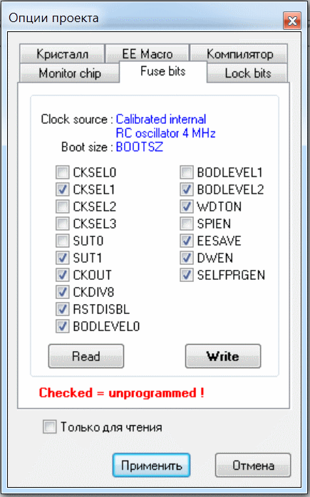

sam_soft писал(а):... Ну что за изврат блин. В даташите на АВР-ки написано чётко - если фус непрограмлен - то читается как единица , програмлен - ноль....
Я пользуюсь им уже лет пять или более, с самого начала пользования АВР в сваркострительстве.....
Может в пониках свои коники скачуть, я не знаю....

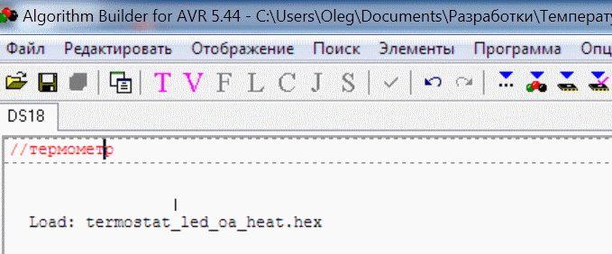

Я пошёл дальше. Я не только использовал вырваный из контекста программатор Громова, но и пописываю программки на его студии "АлгоритмБилдер". И Вам советую. На этом сайте, кстати, я и этот программатор показывал и более навороченный USB того же автора.
Более того, программить кристаллы имея HEX одно удовольствие. Просто ставите команду в поле проги и жмём на кристалл.
Фузы программить тоже красота, АБ может прочитать что там, переключили на БУМ, прочитали, он сразу покажет, что Вы там напереключали, частоту, предделители и т.д., ЛОК биты на отдельной странице, поэтому зафузить трудно. Советую.
Но внимание, "чекет-Унпрограммет", т.е. с Кониками строго наоборот,(вроде).
И не понимаю, что Вы паритесь с этими кониками? Русский программист из Нижнего, Громов зделал самую крутую студию. Даже я стал программистом, а моя жена - женой программиста.
