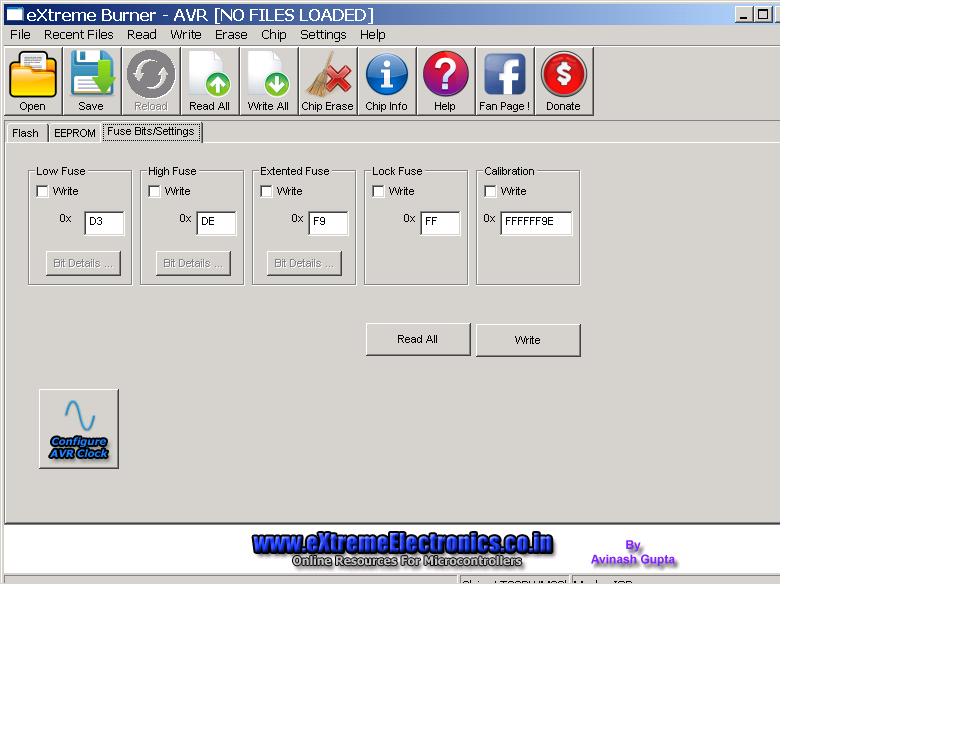

Работает, ну и отлично. Как грицца от добра добра искать не стоит. Я им пользовался многа лет, и он никогда не подводил, до последнего времени - до нового компа. А теперь только USB, у меня всё работает с индусом, но может потому прошивка меги програматора правильная и драйвер тоже.zmey71 писал(а):СЭМ пока перешол на прогер Громова и Юнопрог,c USBишными прогерами не когда заниматься.Фузы брал,что Вы вывешивали,в оболочке ABRDUDE можно фузы програмить как прямой так и инверсные.
А фусик один что на твоих картиках - кривоват
спосибо всем за ответы, но uniprog c pwm2,3 всеровно не видит at90pwm3b. уменя остался один выход выпаивать мк отдельно может от бракованный или сполений.

Эт какой?sam_soft писал(а):А фусик один что на твоих картиках - кривоват
