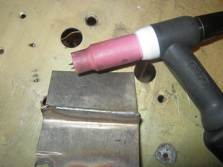

Ну вот,снова могу пользоваться цифровиком. Присадками пока не обзавелся, но с отбортовкой тоже можна-нержавейка от бачка стиралки.

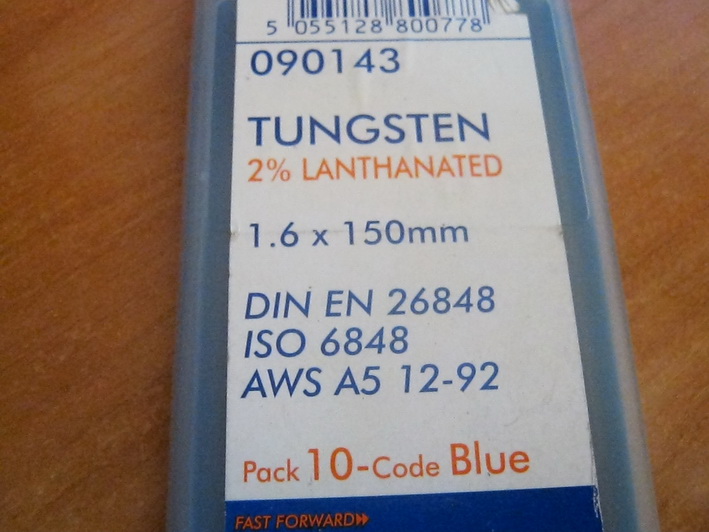

Сопло великовато для нержи от стиралки. Пятёрка или даже четверка вполне пойдет. Да и лектрод походу тослстоват. 1.6 сам раз
Re: апгрэд БУ
Там, где заказывал горелку на тот момент сопел меньшего размера не было в наличии, вот взял 7-ку. Ну это поправимо,собираюсь заказать еще электроды с торием, заодно и сопла мельче возьму. А на фотке в горелке 1,6 мм лантан 2%.
