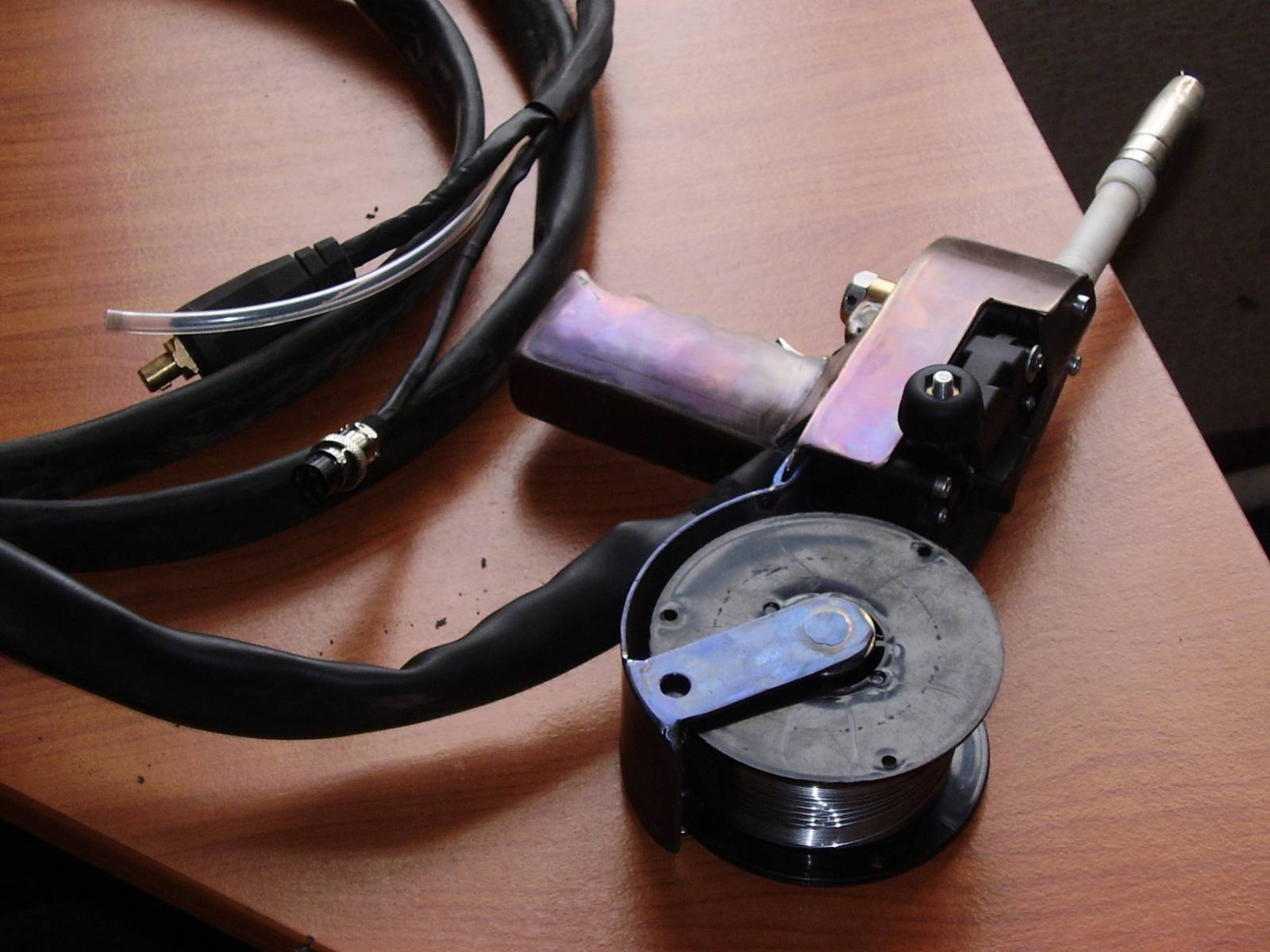

Я хочу сделать (в будущем) ручной подающий примерно как на картинке для сварки алюминия.

Мужыки всех с наступающим НОВЫМ ГОДОМ! Использовать ручную продяжку для сварки алюминия оч тяжело,но научиться варить можно, даже наш промышленный полуавтомат ESAB c трудом смогли настроить дла сварки алюминия,и я какое то время на нем практиковался в целях самообразования,и то он гоняет метровые швы,при этом выделяется большое количество дыма,шов получается черный что семка т.к.горит алюминиевая сварочная проволока,проволку применяют америкосовскую,марку не помню,у неё содержание 3.5% магния, а в нашем случае горит вольфрам,поэтому есть кое какие нюансы в этом деле.Если пробовать варить алюминий полуавтоматическим способом нужно ставить вместо металлической спирали пластиковую трубку по которой проходит проволока,есть у Бинзеля такая,красного цвета, спираль стоит со стороны выхода проволки ,её длинна примерно 15см и на конце резьба для накручивания на трубку.Удачи.

zmey71 писал(а):Использовать ручную продяжку для сварки алюминия оч тяжело,но научиться варить можно, даже наш промышленный полуавтомат ESAB c трудом смогли настроить дла сварки алюминия,и я какое то время на нем практиковался в целях самообразования,и то он гоняет метровые швы,при этом выделяется большое количество дыма,шов получается черный что семка т.к.горит алюминиевая сварочная проволока,проволку применяют америкосовскую,марку не помню,у неё содержание 3.5% магния, а в нашем случае горит вольфрам,поэтому есть кое какие нюансы в этом деле.Если пробовать варить алюминий полуавтоматическим способом нужно ставить вместо металлической спирали пластиковую трубку по которой проходит проволока,есть у Бинзеля такая,красного цвета, спираль стоит со стороны выхода проволки ,её длинна примерно 15см и на конце резьба для накручивания на трубку.Удачи.
По большому счёту ты прав, и если проволка 5356, то без копоти никак, она всегда будет. Выгорает магний, он и коптит. ТИГ рулит в этом плане. Там все стерильно как в аптеке :) Но если 4043, то дело меняется. Однако 4043 не каждая протяга потянет, асобенно если 0.8 , жуваание весьма распростанённое явление. Но если спул ган как мой, то ему похер, он все тянет . Стоит всего то двести баксов :) Ну есчо расходников на полтинник набрал, на всяк случай. Но зато натуральны мэйд ин ю-эс-эй. Куплен в Висконсине. Шмалит как красавец, шо зарядил то и акей :) Хоть люмень, хочеш свг, а то и нержу. Похер.
