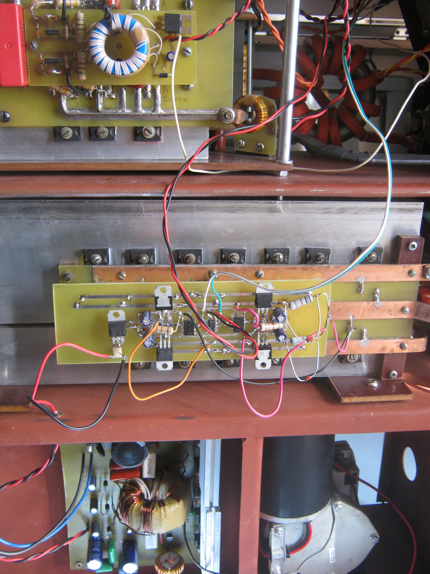

Не так быстро все движется, как хочется. Но кое что уже вырисовывается:

Красиво! Вот только хватит ли площади радиатора на max токе интересно. Он какой длины получился?

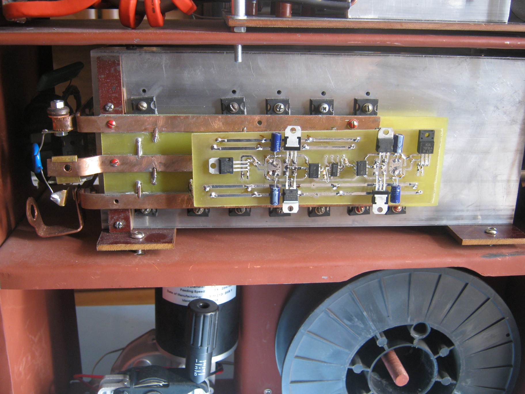

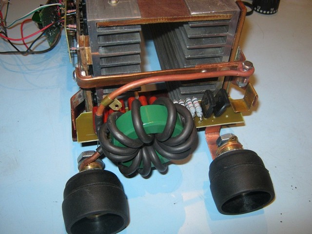

Какое колечко на искру и каким сечением провода намотано?
Радиаторы два ALPR-300X123, продаются нарезанными, в данном случае длина 300 мм, высота 123, площадь каждого 3450 см2. Продувка кулером 220 Вольт, 22 Вт, 164 кубика. По идее радиаторов хватит, а как реально будет-посмотрим.
Колечко Р4 Т55,5*32,6*18С ,заказывал на Космодроме. Sam_soft писал, феррит может быть хоть какой, сечение тора около сантиметра. Более подходящего на момент покупки мне найти не удалось. Сечение провода соответствует схеме, чуток больше 16-ти мм2.

А на два диода снабера , я думал ставить небольшие радиаторы , или они просто сняты?

У меня они в обдуве, да и для 247-го корпуса полватта не проблема. Но на всякий пожарный там есть место, можно будет привинтить пластинки.

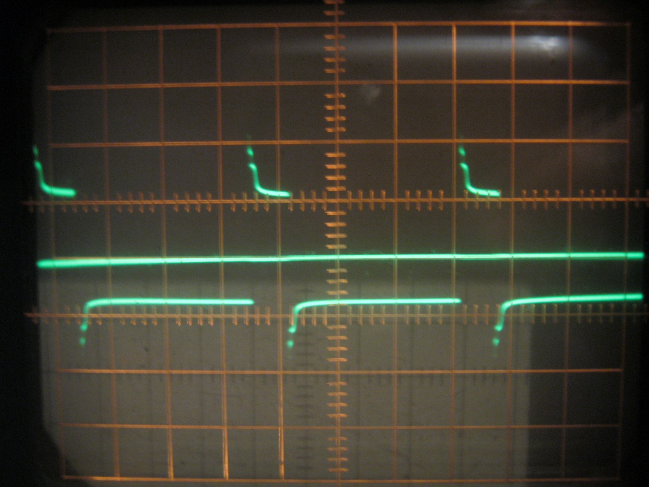

В общем сегодня на фирме энергию выключили и свалил я домой с чистой совестью АС-мост поковырять. Допаял, посмотрел осцилки еще раз и дальше решил запитать это дело от спарки аккумуляторов шуруповерта, 40 вольт. Ну что-бы не перебздеть и грубые ляпы выявить :). Понятное дело, что это совсем не то, но балластик 5-ти Омный греется и жужжит приятно. Силу подрубать пока не стану, хватит на сегодня. :D

Ну и лицо переменки с вышеуказанным питанием.
