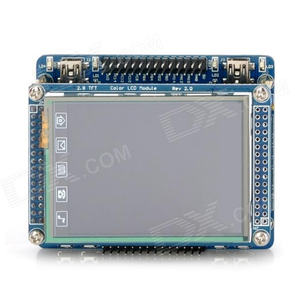

Я пока тут в размышлениях :? , и немного изменил планы в сторону " Мини STM32 STM32F103RBT6 плата развития / 2,8" TFT LCD с сенсорным экраном". Keil скачал, плату думаю заказывать в Поднебесной, если у нас не найду по приемлемой цене. Пока читаю и смотрю уроки по программированию. Может чего и получиться.

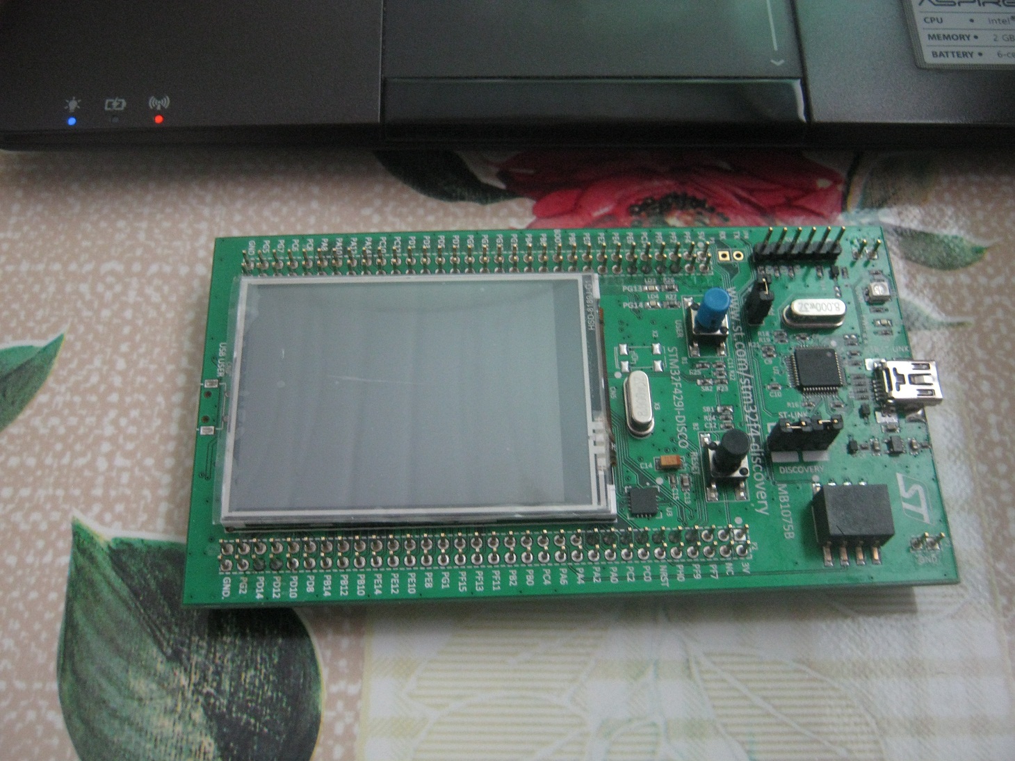

Ну и еще решил так. Чтоб не тянут кота за ...хвост, вперед закажу борду F429I с TFT, она придет на следующей неделе.
А то ждать до 40 дней посылку от Али , или еБея - не выдержу, мозг чешется. Плюс к тому материала учебного по F429 предостаточно. С учетом стандартизированных библиотек перенос проги на другой процик вроде реален. Ну , там посмотрим.

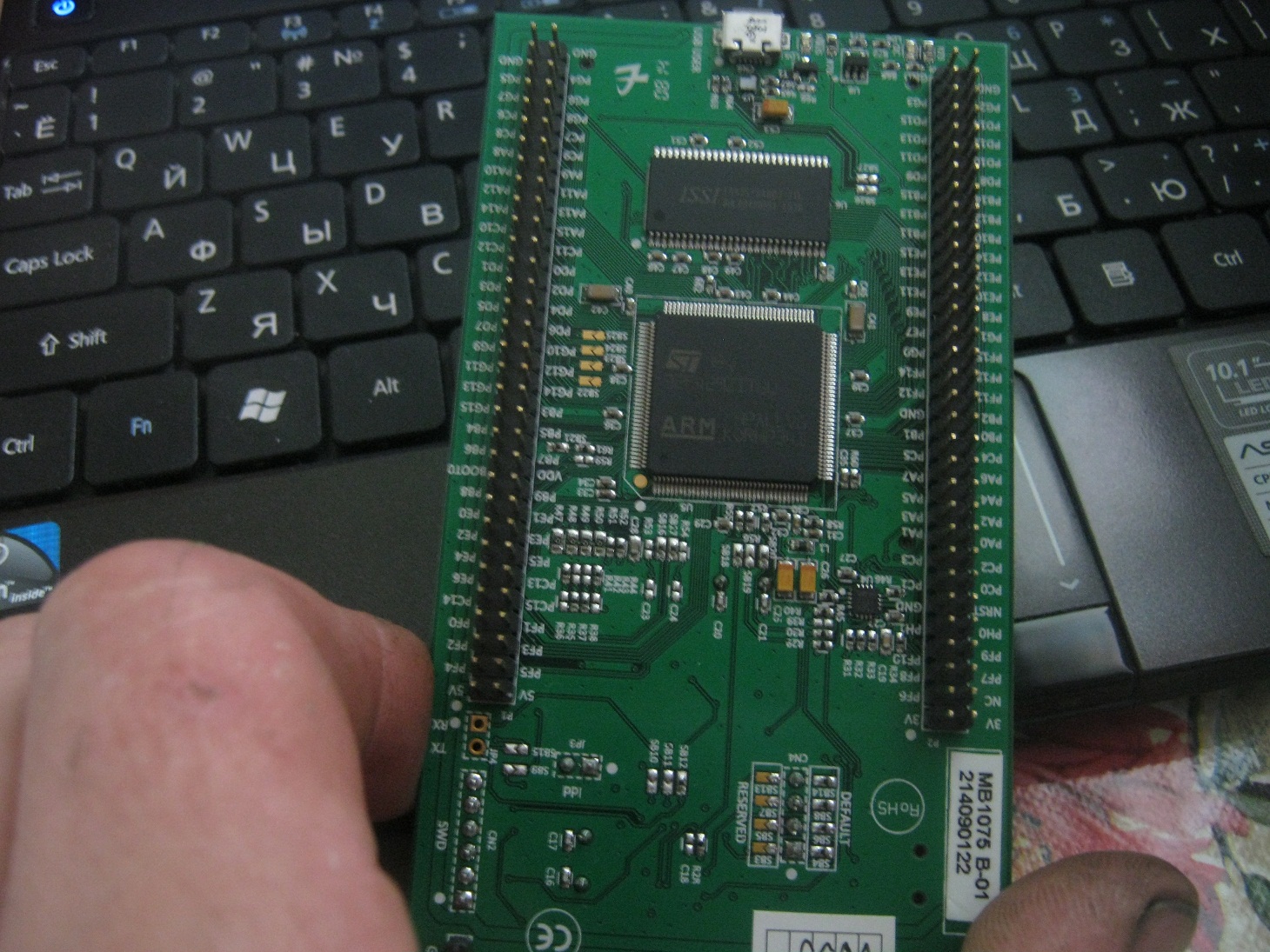

Ну что, прибыла платка. Проверил-демо прога работает. Правда в видео файлы добавлены, изначально аудио-видео не залиты.
