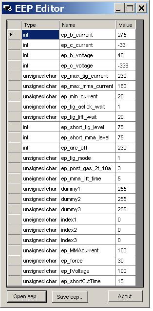

По дороге из Голливуда, нарисовалася такая вот програмулька. Редактить епром в человеческом виде . Правда он сделан для другой версии. - 200
Эдитор тащит NET FrameWork 3.5 . На семёрке точна будет работать, на остальных неизвесно. Исталяшка полноценая не делалася из-за лени.
