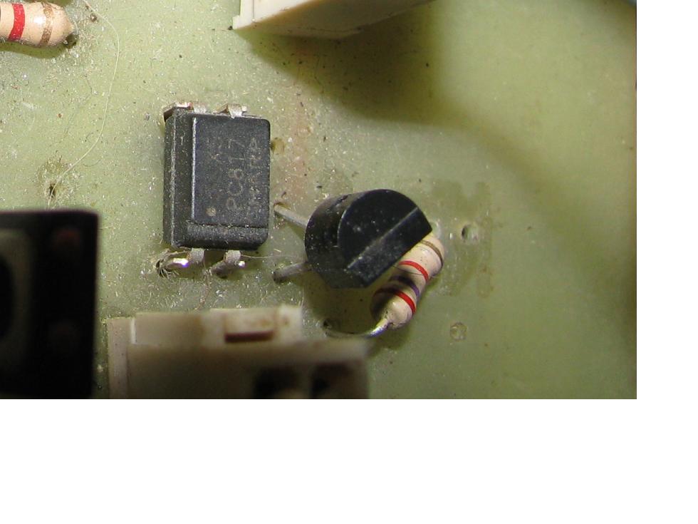

Sam_soft, если между 6 и 4 ногами оптрона 4N35 воткнуть резюк утечки этак 10 - 100 ком, его работа будет более предсказуема. Да и помех меньше будет ловить.
Неможна базу голой подвешивать.

user6644 писал(а):Sam_soft, если между 6 и 4 ногами оптрона 4N35 воткнуть резюк утечки этак 10 - 100 ком, его работа будет более предсказуема. Да и помех меньше будет ловить.
Резистор в цепи базы уменьшит диапазон перестройки по напряжению, для его возврата на место (примерно 9 – 25 В) возможно придется увеличивать ток светодиода, что в свою очередь укоротит ему жизнь. В первом варианте управы я базу оптопары откусил у самого корпуса. Во втором варианте ничего кусать не стал. Обе управы нормально работают.

Не совсем согласен с Вами.
У четырехногих оптронов вывод базы соединен с эмиттером транзюка внутри корпуса.
Резюк небольшой, 1 - 10 ком, там требуется скорость переключения, рассасывание нужно побыстрее. Работает как ключ.
У 4N35 и подобных выведен наружу совсем не случайно. Можна подать смещение, или еще чего, модуляцию, например, но процесс рассасывания носителей есть у любого транзюка, независимо от способа "накачки", будь то током базы, либо светом (косвенный способ возбуждения тока базы). Все равно носители есть, и им нужна кудысь текти. висячая база еще никогда никчему хорошему не приводила.
Попробуй например:
Возьми 4N35 на макете выставить токи при 20градусах и проверь их при 40, с резюком и без. разница есть?
Лучше поиграться с выходом, чтоб вогнать в диапазон, а не загонять светодиод.

user6644 писал(а):... если между 6 и 4 ногами оптрона 4N35 воткнуть резюк утечки этак 10 - 100 ком, его работа будет более предсказуема......
Меня всё время смущает эта висячая база, но так делают везде. Видимо там внутри есть что-то....

user6644 писал(а):Лучше поиграться с выходом, чтоб вогнать в диапазон,
Поиграйся, любое усовершенствоание приветствуется. Только я в эти игры играться не буду, и в дискусии и проблемы связанные с этими играми тоже встревать не буду. Базовый резюк в самом деле повышает быстродействие переключения, но , как справедливо отметил Customs , он портит передаточную характеристику.
О каком быстродействи может быть речь, если мерится аналоговый сигнал полученный с ШИМа частотой 40 кГц и с такими емкостями по входу выходу ? Про частоту дискретизации лучше промолчу. Если уж вывод базы спать не даёт, то откуси его или поставь pc123 и будет работать. Вот для импульсных сигналов - это совсем другая песня.

Customs, на картинке ответ на твой давний вопрос. Да и меня он тоже занимал, почему такая большая разбежка в калибровках. :)
