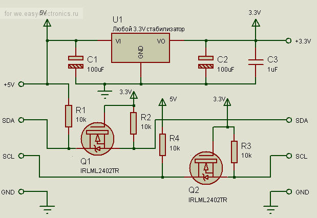

Вот так можно согласовать уровни:
- ba3f59.png (9.43 КБ) 14669 просмотров
