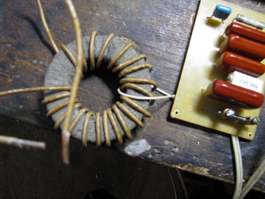

Да, точно, есть трансик. У него сечение будь здоров и ферритик небось не простой. Андрон делал ткой, по примерно такому же принципу осциляторы и в сварках от Линкольн Электрик. Помнится Андрон говрил что абы какой ферритик не катит.
Для плазмы с пилотной дугой такого наверна вполне достаточно. Когда разбирал китайские горелки видно было что зазор между катодом и соплом милиметра 2 а то и менее. 10 килавольт вполне достаточно будет. А вот если без пилота, то этого явно мало будет. Потому у ЕСАБа и 17 килавольт.
На фотках макетик по моей схемке. три диода и четыре кондетсатора.
Разрядный - китас 0.1 мкф, CBB81. 8 мм воздуха прошивает запросто. Потому думаю что там более 20 килавольт. На трансике был есчо один виток, дык прошивало между первым и последним витком, несмотря на стеклотканевую изоляцию пропитанную обмоточным лаком. Слишком близко были витки.
Единственно что меня смущает пока, хватит ли энергии разряда для поджыга. Эксперименты покажут.
