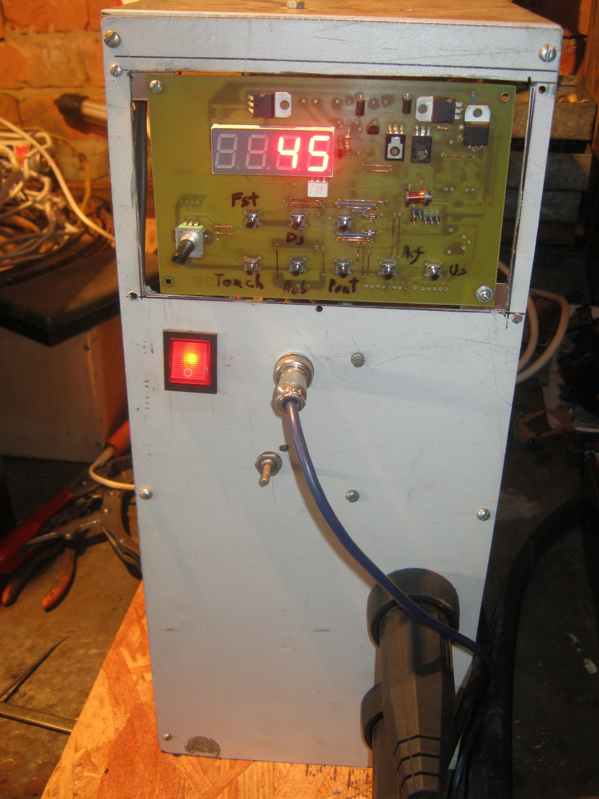

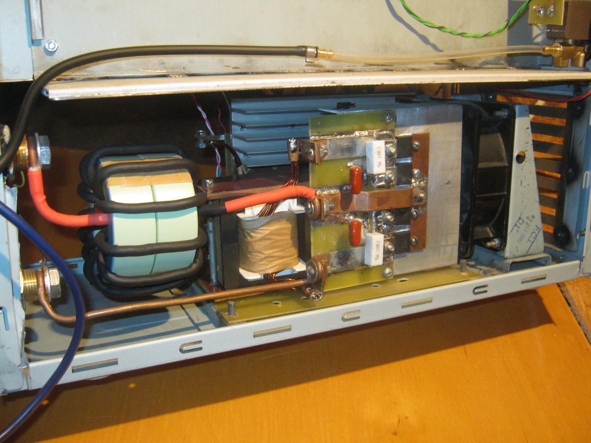

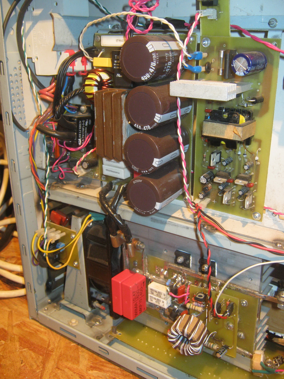

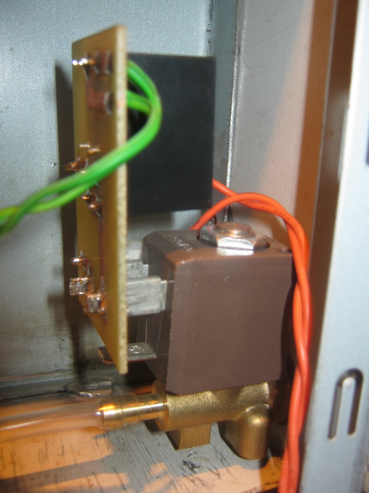

По просьбе PAVEL выкладываю пару фоток.
"Komrad" Спасибо за фото, однако опыта как раз таки хватает вон чего на паял думаю в новом корпысе будет ещё лучше будем ждать

Komrad а у вас колечки на вых дросселе какого диаметра? И сечение провода тоже интересно.
zmey71 писал(а):...,детки новый фотик расколотили и в мусорку выбрасили вместе с батареей и флешкой.
Ну детки у тебя, прям монстры... :D
Счас мне нравится.
Vanchoper писал(а):Komrad а у вас колечки на вых дросселе какого диаметра? И сечение провода тоже интересно.
Кольца T300-52D 77,2*49*25,4 (µ=75). Диаметр провода 4.5мм, сечение 15.9 мм2.
