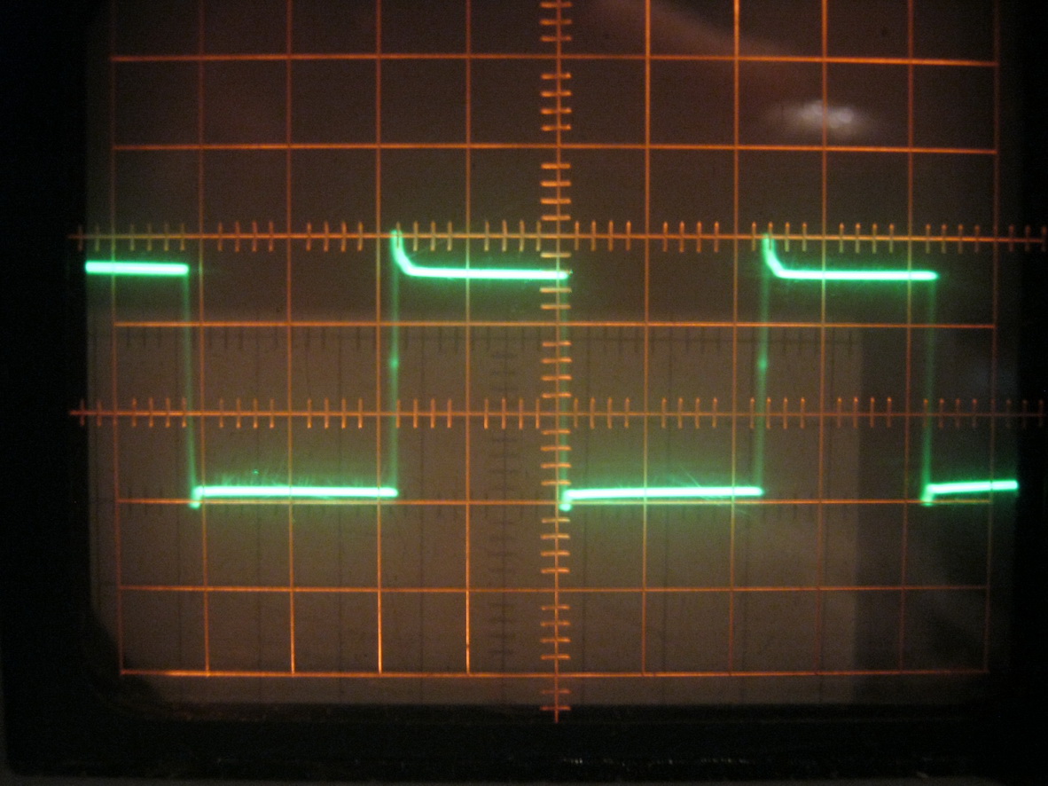

В полтинниках по даташиту более 15в нельзя давать, стрельнут, какие у тебя транзисторы? И как вы определили стабилитроны - 3 клеточки - это наверное 15в выброс, а полка на 13в, или я не прав?
CeRgEj писал(а):И как вы определили стабилитроны - 3 клеточки - это наверное 15в выброс, а полка на 13в, или я не прав?
Пожалуй,это ко мне вопрос? Я не определил, я предположил
И это предположение сугубо из практики . Ниже моя давнишняя осцилка без поключенного трансика и стабилитронами на 13 вольт. Ради экперимента впаивал и на 18,получал результат как у Змея.Komrad писал(а):стабилитроны в драйверах вольтов на 18?
В доташит написано максимальное 20в можно поставить стабилитроны на 15в,13в или 18в главное что бы долго работали выпалняли свою роль а если по каким-то причинам вылетят то ключикам будет хона по этому предпочол тоже поставить на 18вCeRgEj писал(а):В полтинниках по даташиту более 15в нельзя давать, стрельнут, какие у тебя транзисторы? И как вы определили стабилитроны - 3 клеточки - это наверное 15в выброс, а полка на 13в, или я не прав?
Сегодня тоже выбирал стабилитроны, кс518 (18В) начинали открываться только при 18.6 при токе 4-5 мА, увеличивал дальше напругу (на входном резисторе 100 Ом перед стабом) падение на стабе стало 20В при токе 60мА. Так что в данном случае хреновая защита получается, буду завтра буржуйские на 15 В и 16 В пробывать, позже отпишусь. И кстати когда пробывал кс213 ставить - тычков на переднем фронте импульса не было, но грелся стабилитрон конкретно
Вот чего и хотел сказать рано или поздно всё равно згорят у отечественных ток стабилизации мал если пременять на 15-18в то импортныеVanchoper писал(а): И кстати когда пробывал кс213 ставить - тычков на переднем фронте импульса не было, но грелся стабилитрон конкретно
В этом и есть тонкость расчета ТГР, нужно правильно подобрать витки или понизить (повысить) питание на ТГР, или стабилитрон поставить выше-ниже по напряжению, если позволяют затворы транзисторов. Естественно, чтобы стабилитрон грелся в разумных пределах. Вот и все.
оптимальной какая будет амплитуда на затворе?
Амплитуда на затворе ещё зависит от скорасти нарастания тока в нагрузке правильно? по этому на затворе должно быть максимально возмоная амплитуда что бы ИЖИБИТ успел открытьца или произайдёт выдиления тепла, это моё пониманиеVanchoper писал(а):оптимальной какая будет амплитуда на затворе?
