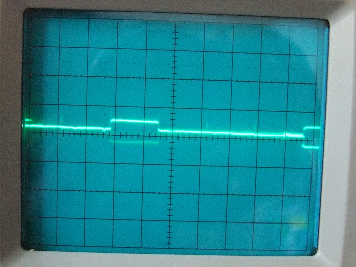

Посмотрел осциллографом что делается на D0-D2, посылки идут. Ткнул в питание на плате индикации, пришел в ужас :D
Это по питанию (1V; 0.5ms; выход защищенный)
