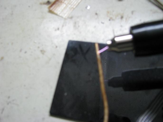

Завел наконец таки плазму. грузил пока правда только на лампочки. Нечем по нормальному. Кроме тэнов ничо бытового-подручного похоже не найдется . поисчу по киловатику , штучки четыре -пять если найду наверна самое то. Датчика давления пока нет, скипим сие фо нау.
Страшэнная штука, блин , из за своего напряжения холостого хода. Это не сварник , одно неверное телодвижение и с копыт запросто повалит.
Осцилятор наверна переделаю. Мысля одна пришла, нада попробовать.
Re: плазма , делать или не делать ?
Тупо подрубил осцилятор к китайсу. Света многа ды стекло подложил. Шьёт тока в путь, милиметров 5 -6 запросто. Видать цирконий на катоде помогает или хрен знает что китайсы там намешали в той гарилке.
Пока фоткал зависла мыш на компе. рестартанул стала хрнова работать. Неужто осцилятор подпалил чего та в ней. 24 килавольта примерно. Гарилка и разряд рядом с компом были. А мож совпадение. :)
Врядли материал играет какую-то роль в киловольтах, попробуй подать воздух. Как повлияет на разряд?
Может и не влияет, не знаю, опыта в этом деле ноль. Воздух пробовал подавать, правда сбоку, 4 атм дул, разницы никакой. Скрозь гарилку не пробовал, разъёбчик для гарилки нада выточить. Ехать нада к дядьке механикусу знакомому. Он выточит шо угодно.
С евроразъемом гарилки дорогие, почти в два раза, да и к томуже ответную часть нада.
А эта - савсем фигня, примерно баксов шысят, от китайса на 60 ампер. Или менее, не помню точна . Отдал сто баксов за гарилку , + два комплекта расходников + две катушки проволки 4043 ну и соплов для ТИГ пяток штук.
Фуфло канешна , кнопка пидаристическая, но дл я для икспириментов думаю что пайдет. Если повалит нормально система куплю что нидь более приличное
