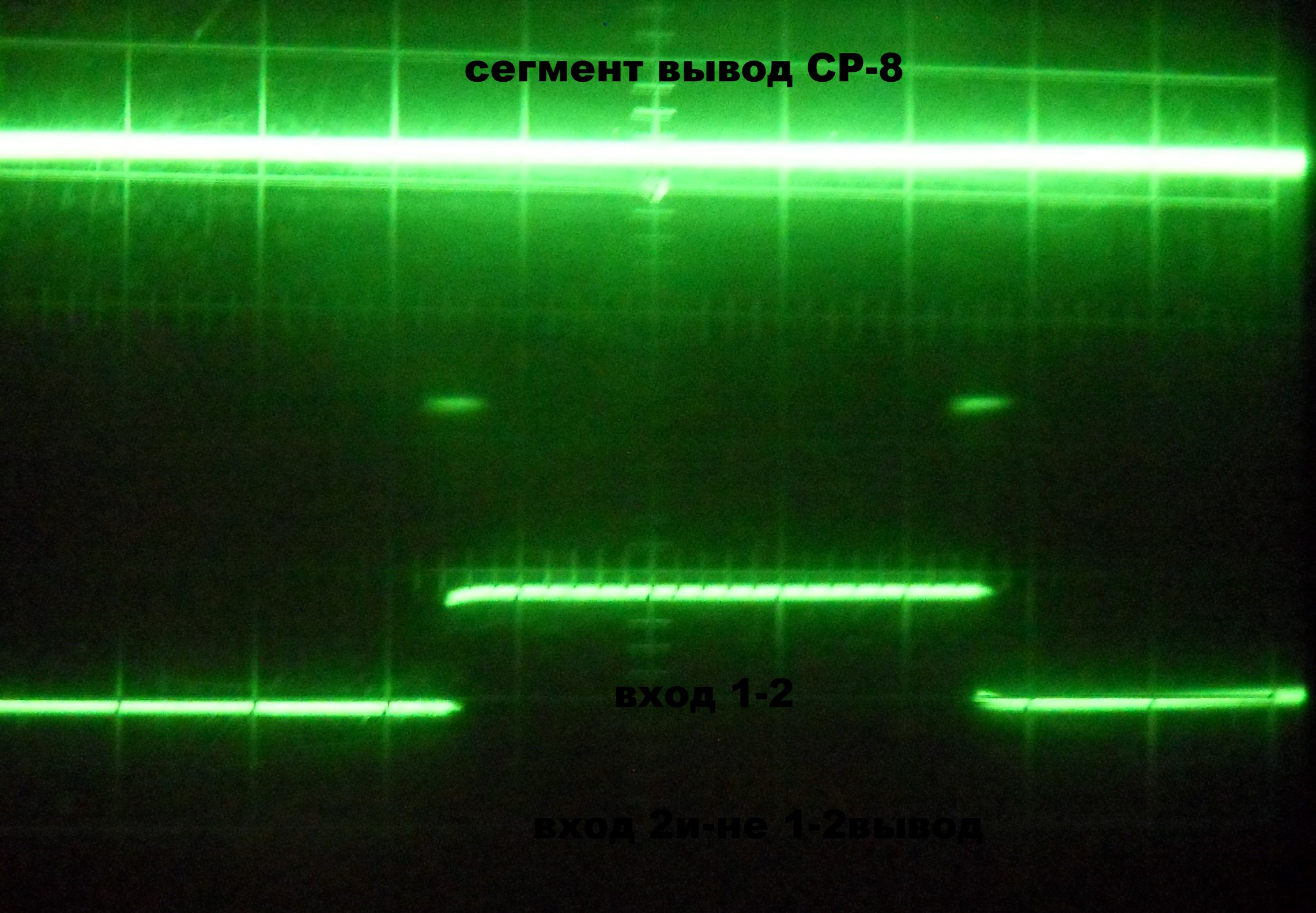

Это я читал.Входы регистра общие,1-2 вывод, тут и не ясно как грузится.Данные проходят по одному проводку.Тактирование разное, для каждого рестра своё.Смотрел картинки осликом.Клетка 1 ms видно не очень,цифры нет.Ещё одно ,тут на входе https://yadi.sk/i/llvEOs17p2xhK
PAVEL писал(а):тут на входе
Обычным осцилом сложно понять чего и как там. Лучше смотреть логическим анализатором, стоит в районе 600-800 руб у нас в городе, себе хочу такой но всё не заеду купить. Без анализатора трудно увидеть полную картину чего там творится, тем более нам, начинающим в программировании!
Evgeniy-free писал(а): Обычным осцилом сложно понять чего и как там. Лучше смотреть логическим анализатором,... !
Да сложно, попробую теставую прошивку, посмотрим что на жки покажет. Осталось прошить и запустить управу.
