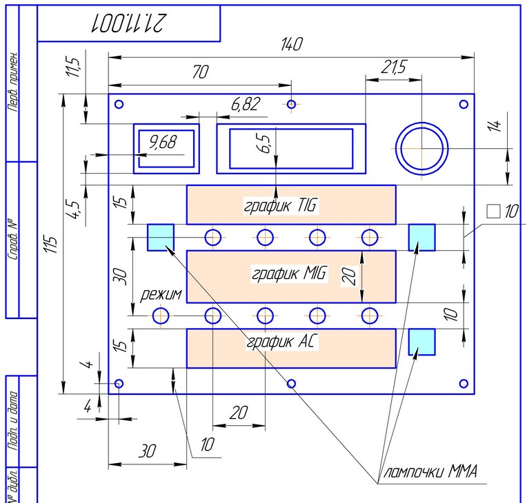

Блин, а файл-то не прицепился, только сейчас заметил, извини, только вечером.
Petrovich писал(а):..... извини, только вечером.
Вот что я хотел прицепить.

Petrovich писал(а):Вот что я хотел прицепить.
Петрович может не надо аж 3-х лампочек для ММА? Мне кажется достаточно и одной - той что над переключателем режимов. А на освободившееся место можно немного сдвинуть вправо все кнопки и подсветку бо если одеть на переключатель режимов ручку-"клюв" то она будет едва не перекрывать левую кнопку.
Сашко писал(а): Петрович может не надо аж 3-х лампочек для ММА? Мне кажется достаточно и одной - той что над переключателем режимов. А на освободившееся место можно немного сдвинуть вправо все кнопки и подсветку бо если одеть на переключатель режимов ручку-"клюв" то она будет едва не перекрывать левую кнопку.
Вы сейчас стормозили маленько.
1. 3 лампочки исходим из картинки АИСНа, они функциональны. Первые 2 регулировка "жёсткости" и "предела жёсткости" (как-то так), а правая нижняя показывает "запомнить программу".
2. Ручку "клюв" не надеваем, отсюда и некоторое уменьшение размеров. Это кнопка. Просто тискаем её и переключаем режимы, при этом переключаются шкалы. Пару постов назад давал схему. Кнопка энергонезависимая.

Petrovich писал(а):1. 3 лампочки исходим из картинки АИСНа, они функциональны. Первые 2 регулировка "жёсткости" и "предела жёсткости" (как-то так), а правая нижняя показывает "запомнить программу".
Понял, просто у меня корела нет и посмотреть что Ajsn нарисовал я не могу :(. Но идея понятна, он ее помнится раньше приводил
Petrovich писал(а):2. Ручку "клюв" не надеваем, отсюда и некоторое уменьшение размеров. Это кнопка. Просто тискаем её и переключаем режимы, при этом переключаются шкалы. Пару постов назад давал схему. Кнопка энергонезависимая.
Ага вот оно шо... Энергонезависимая в смысле помнит последий выбранный режим? А не удобнее будет кнопку переключения режимов перенести под правую руку, в смысле на правую сторону?
