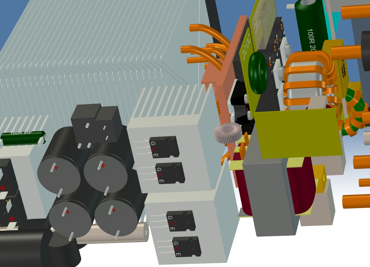

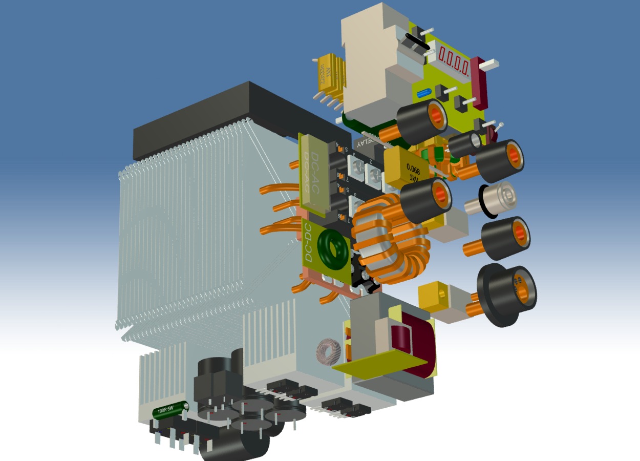

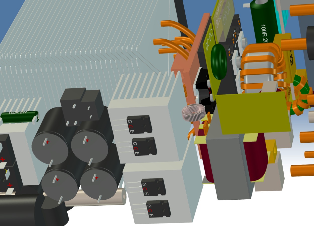

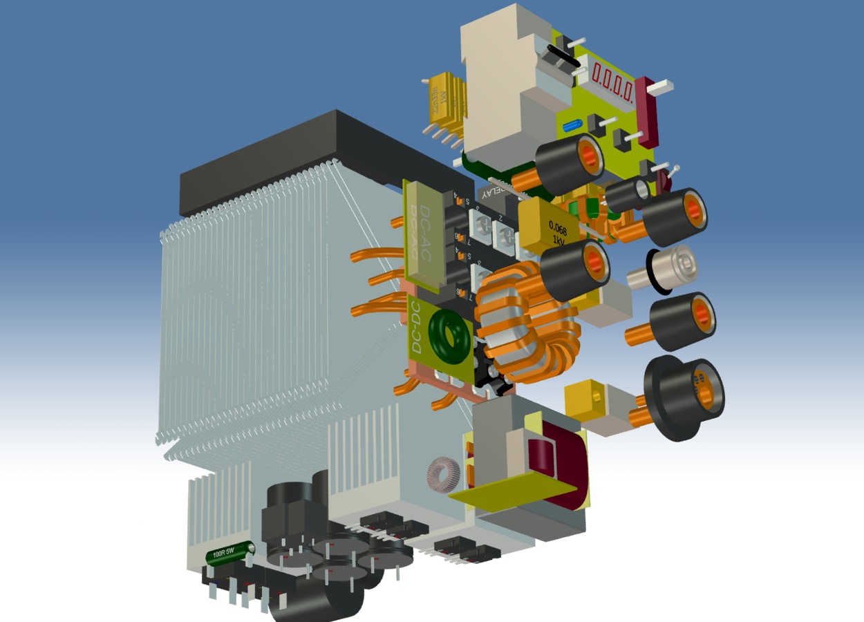

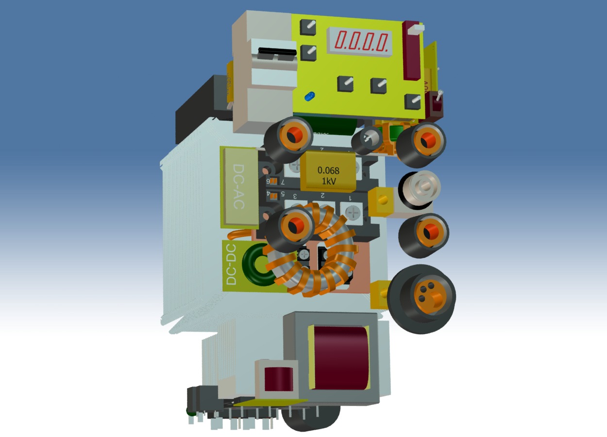

Картинки, разжигающие воображение!

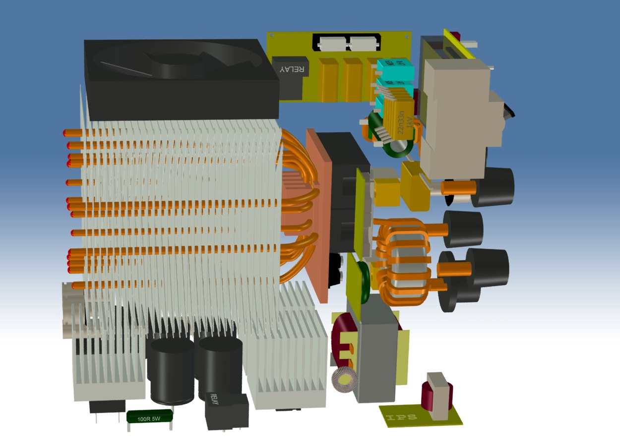

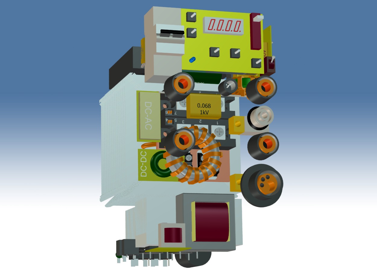

Закончил компоновку. Смотрите плиииз. Любая ругань приветствуется.
Показаны все крупногабаритные детали и платы, мелочевка навесного монтажа не показана.
Про разъемы, газовые клапаны, протяжку - не щупал, поэтому размеры навскидку, с запасом. Остальные детали в настоящую величину.
Из плат - разводоку доделываю по управе, размер 106х76 вместе с индикацией и переключателями. Размеры остальных плат с небольшим запасом.

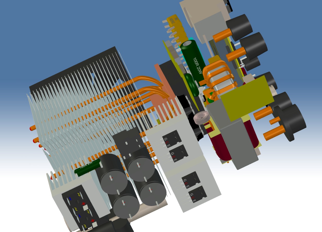

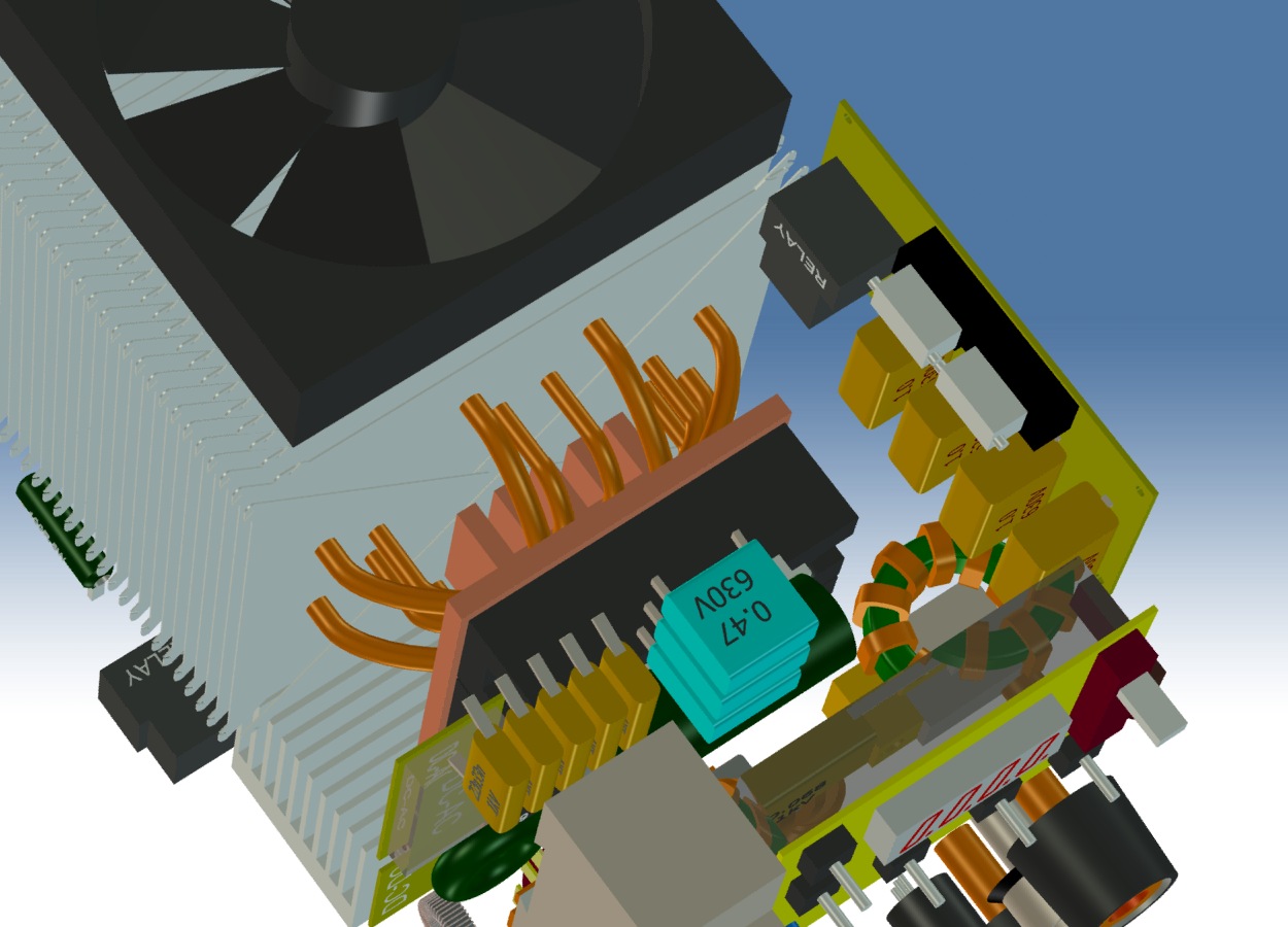

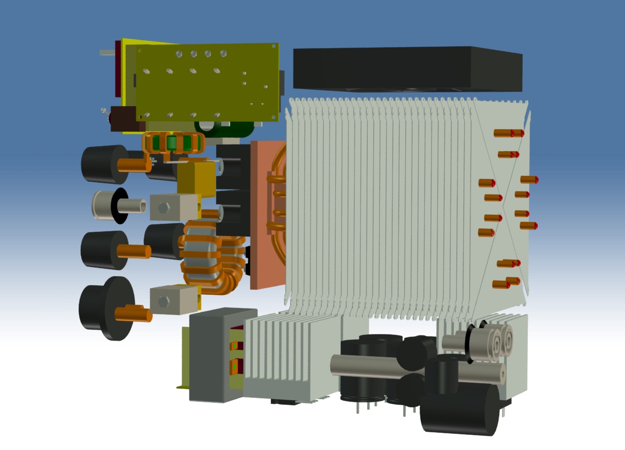

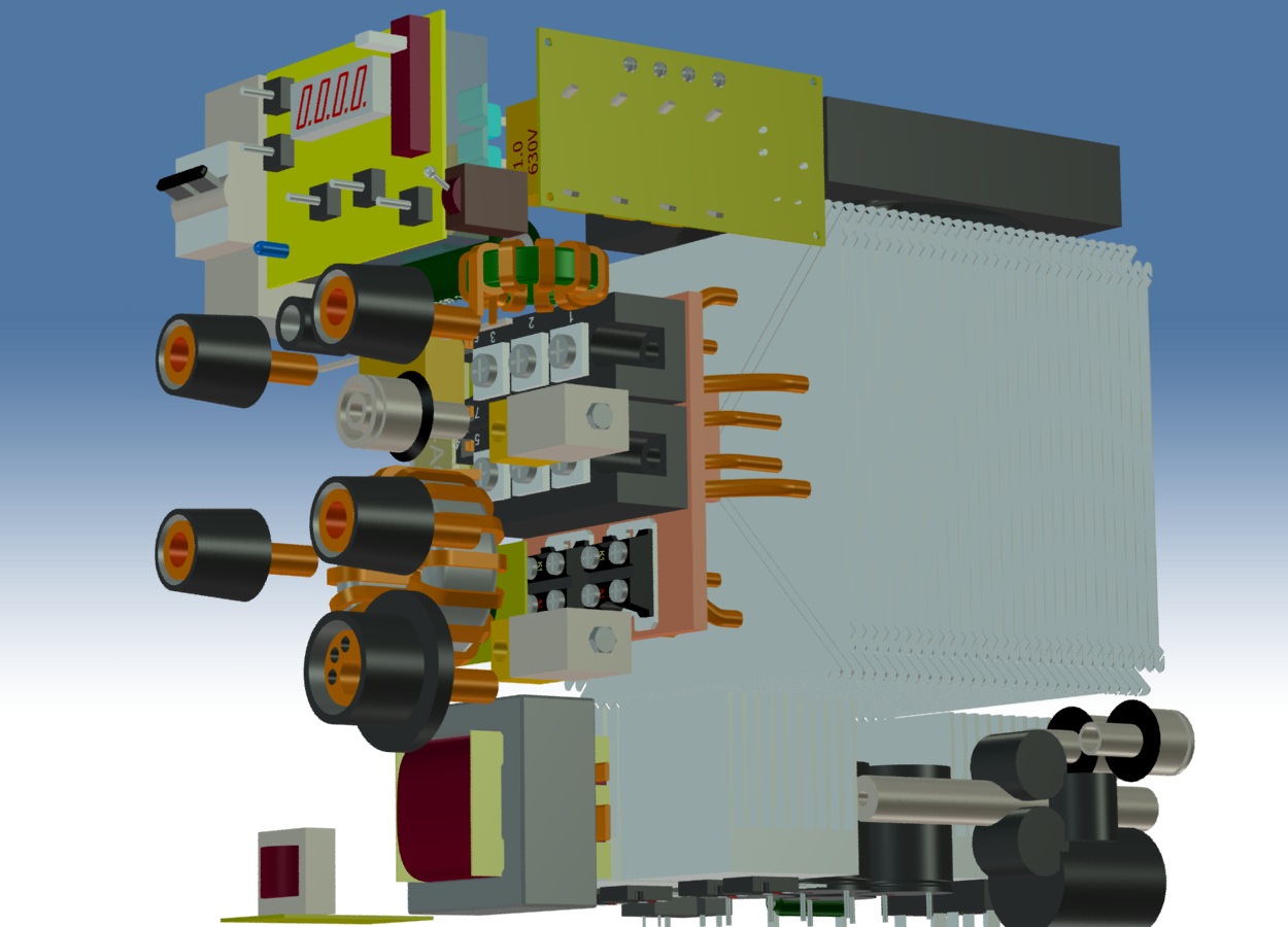

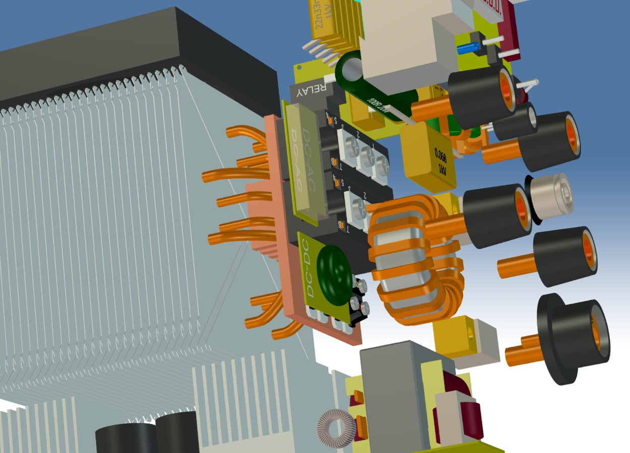

ajsn
Сообщения: 203
Откуда: Москва
Сообщение ajsn »
Еще три
aviatechnic
Сообщения: 59
Зарегистрирован: 27 сен 2011, 17:54
Откуда: Екатеринбург
Сообщение aviatechnic »
ajsn писал(а): Еще три
Интересно а где можно взять такой замечательный радиатор?

ajsn Плата осцилятора возле блока упровление по моему не очень хорошо.

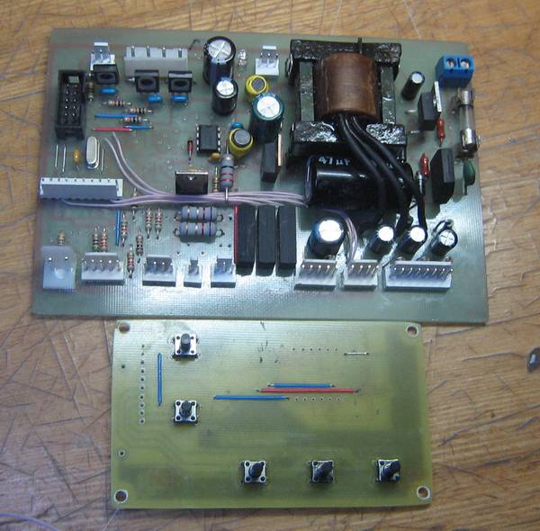

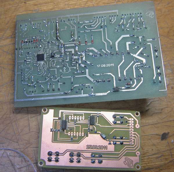

ajsn писал(а):Картинки, разжигающие воображение!....
Солид или Компас? Хотелось бы самому покрутить модельку. У меня и то и то есть.

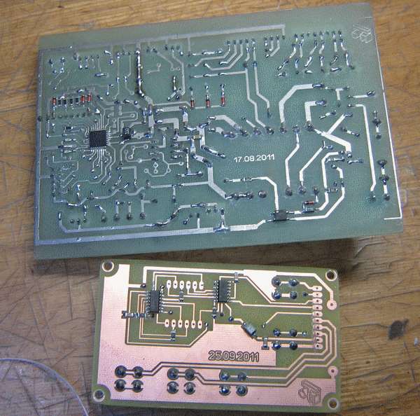

И ещё, стоит-ли париться, может мою плату за основу возьмёте? Переключатель движковый-не серьёзно. Я его убрал с платы, предпочитаю галетник этой балалайке.
