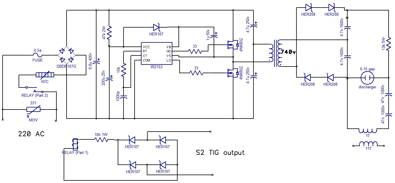

И еще вопрос у меня транс 250а работает с стабилиз отВалвола ну не удобно зажигать на графите делал RE165 так и не запустил проблема с теристорами не достанеш в Украине та и замолодь с ключами а вот эта схема обсуждаемая с трансом как будет работать!

Вы лучше спросите спецов нащет крайней схемки Сема осциллятора на IR2153 там моща в воздухе шмалит аж страшно
только для синусоиды транса вам походу нужно осциллятор чтоб лупил каждый раз при переходе через 0 . Есть такие готовые в продаже http://prom.ua/p2410601-svarochnyj-osts ... -ossd.html самому изготовить в 10 раз дешевле будет...

Если по разряднику, так писалось уже, они быстро деградируют, а так хорошая вещ. Ваш похоже на 230 вольт, если так, то не пойдёт, надо будет дроссель мотать не 11 витьков, а в 3 раза больше, что не реально.
Re: Осцилятор к косому мосту
Rsa777 Это я эту схемку RE-165 у Володина выкладывал,расколупал от баксидки неисправный,срисовал схему, это осциллятор - стабилизатор,предназначен для поджига и стабилизации сварочной дуги для трансформаторных сварочников,у меня работает уже пятый год в гараже,варю им всё алюминий,медь, нержу,где то писал об этом.Осциллятор СЭМа ьолько для поджига,дуга зажглась и осциллятор выключился.

Я ставил разрядник Эпкос, работает ,красиво синеватым поблескивает и помехи валит неслабые
, заменил на самодельный, проблем поубавилось.

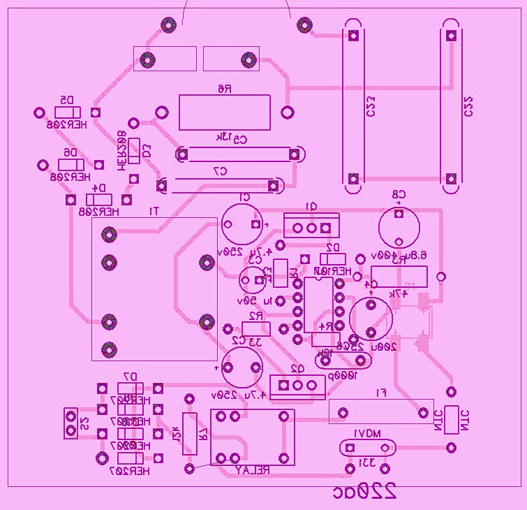

сделал осциллятор на ир2153. работает на двух надфилях. питание ир2153 с ТОПа, мост постоянно под напругой, включение- размыкание емкости 1000пф
