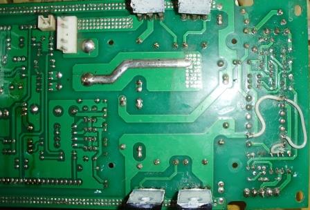

Привезли сегодня в ремонт Эдон ММА-257. По словам владельца аппарат ремонтировался у какого -то "мастера" (почему в кавычках будет понятно дальше) , после "ремонта" аппарат сжег полтора электрода , после чего пустил дым . Поверхностные осмотр и замеры выявили, что надулся электролит по питанию -15 В, сгорели два параллельно включенных зарядных резистора по 47 Ом(для входных электролитов) и умерли силовые транзисторы . Ну все бы ничего , но когда я открутил верхнюю плату я просто охренел от того , что сделал тот горе- "мастер" , точней мастер -убийца (сварочников и даже людей ) . На фото, чтоб было понятно обратная сторона платы блока питания, перемычками "оно"(по- другому никак не назвать) соединило в кучу все минуса входных и выходных обмоток трансформатора. Для чего это было сделано непонятно, похоже что "спец" сам не ведал, что творил и чем это чревато. Что никого не убило, а умер только аппарат , это конечно повезло . Короче будем восстанавливать аппаратец.

Сварочник полный мост . Теперь о ремонте. Горе-мастер ремонтировал выгоревший БП . Но у него ничего не получалось, потому что был подпален трансформатор БП, и срабатывало ограничение по току. Для того чтоб БП "заработал" он уменьшил токовый резистор почти в 3 раза , т.е. с этим резистором БП уже должен был тянуть ват 100 нагрузки . Для чего он соединил "холодные" и "горячие" земли для меня осталось загадкой . Но подпаленный транс давал жуткий перекос по напряжениях, на стаб 7915 поступало ни много ни мало около 50В . Но "телемастер" наверное решил, что так и надо, даташиты на детали читать, это ж ток время тратить. Номиналы тоже были не по схеме, а видать то что было под рукой, разброс +- 200% это ж не разброс в электронике . Ну а теперь о "потерях". Ушли под замену UC3843,часть ее обвязки что обычно выгорает(51 Ом, 1 кОм, 2.2 Ом(стоял 1 Ом), вместо стабилитрона по затвору вообще стоял резистор на 10 кОм , как в телеке) , полевик БП, трансформатор БП, LM7915, конденсатор на ее входе 470 мкФ на 35В, в управе 2 операционника TL084, ТГР (первый раз такое вижу, чтоб сразу на троих обмотках были сигналы с заваленным передним фронтом, 4-я обмотка давала норм сигнал), 1 конденсатор на 10 нФ в драйвере, 4 силовых транзистора RJH60F5. Вот такой результат непрофессионального ремонта простенького БП на 3843 .
