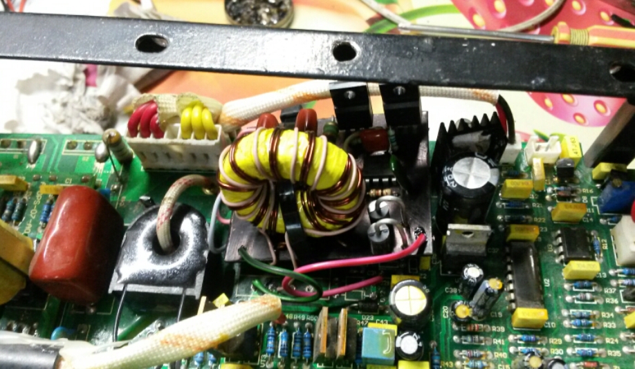

На счёт переделки бп.Думал конечно на ТОР-е,но его изготовление чуть более долгое и немного дорогое по сравнению с 2153.Ключи выдрал с блока ксенона 4N60,колец К28 пока хватает,микруха 42р стоит и плюс два кондёра 1мкфХ250В.И в данном случае стабилизация нах не нужна,т.к. управа запитана от 7815.Делаю с небольшим запасом,24В 2-3А без просадки и за глаза.Ещё поверх мотается обмотка для 7915.Плата урезана до нельзя,без диодного моста и электролитов,питание берётся с 310В,как и штатный бп. Короче каждый выпендривается по своему :lol:

Фотки "зверя". А еще мне только дали в руки этот аппарат , я сразу понял ,что внутрь лазил "телемастер" , т.к. верхняя крышка была прикручена задом наперед :D . Сегодня буду начинать делать еще один аппарат. Он еще более основательно разбомблен, в этот раз уже "кулибиным" . Фотки позже кину, а то флешка в фотосе уже полная .
Во! Похожий агрегат у меня был в ремонте.А фубаги серии IR не попадались?Интересная дрянь,выходят из строя при ударе о землю(или об голову :) ),а так люди не жалуются,мол работает хорошо.После нескольких неудачных попыток ремонта решил их добить.Один я выпросил в качестве оплаты за ремонт(в котором мышь повесилась),этим же людям починил второй(новый!) со второго раза!Оказывается 50W там не работают из-за чрезмерного перегрева,а родные рулят.Ну и кондёры хрен достанешь 1500мХ200В.Вот и сделаю эксперимент-поставлю ёмкости на 400В и на 250В плёнку.
